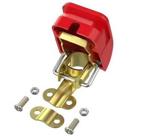

Hi zusammen,
mein Fahrzeug steht ab und zu länger rum.
Es handelt sich um einen älteren 1,9 l. Diesel von VW.
Der max. Startstrom der Batterie ist mit 680A angegeben.
Seit Jahren trenne ich daher immer die Starterbatterie durch Abschrauben des Massekabels.
Probleme habe ich dadurch nie gehabt, nur nervt mich das Hantieren mit Werkzeug vor und nach einer Fahrt.

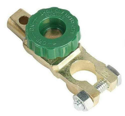

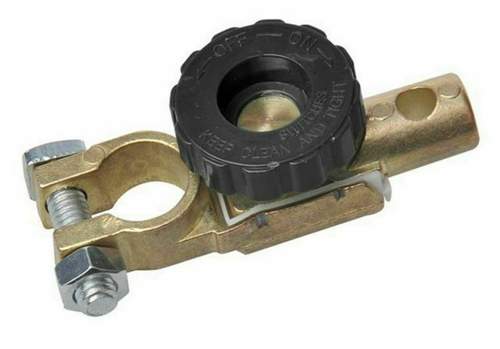

Kennt jemand einen manuellen Trennschalter, der für solch hohe Startströme ausgelegt ist?
Es gibt beispielsweise diese massiv aussehenden Schalter mit schwarzem oder grünem Schraubrad (siehe Fotos), die aber nur bis max. 500A Startstrom und 120A Dauerstrom zugelassen sind.
Auch die bekannten (Nato- oder Renn-) Knochen sind nicht für hohe Startströme geeignet.
Hat jemand vielleicht einen zuverlässigen Tipp oder eigene Erfahrungen?
Bitte keine Infos über mögliche Elektronikprobleme die durch Abtrennen der Batterie entstehen könnten. Verschiedene Threads zum Thema habe ich bereits gelesen.
Es gibt auch noch diese abnehmbaren Batteriepolklemmen mit Schnellverschluss, aber die sehen für mich ziemlich fragil aus.
VG
Batterietrennschalter grün
Batterietrennschalter schwarz
Batteriepolklemme mit Schnellverschluss
40 Antworten

Moin..
Das Problem der Teile mit schwarzem/blauen Knopf:
Die sind aus Alu, welches Messingbeschichtet ist. (Aus massivem Mesing wären die bestimmt 1A)
Ich verwende so einen Trennschalter seit Längerem, aber wirklich zufrieden bin ich nicht damit.
Man muss ihn für eine sichere Verbindung mit der Zange anziehen, da er im offenen Zustand korrodiert.
Evtl würde es da helfen, bei jedem längeren Öffnen etwas WD40 oder sowas dranzusprühen. Das habe ich jedoch noch nicht versucht.

Das Teil aus Metall von Hella ist natürlich der Hammer und auch das aus dem Bootsbereich.
Themenstarteram 24. Oktober 2021 um 19:13
@S80_Fahrer schrieb am 24. Oktober 2021 um 20:04:34 Uhr:
Du musst ja nicht die Hauptzuleitung zum Anlasser über das Relais laufen lassen. Über den Magnetschalter fliessen ja keine Ruheströme.
Die Batteriepolklemmen mit Schnellverschluss kann ich aber aus eigner Erfahrung auch empfehlen.
Was du zu der Leitung schreibst, stimmt natürlich.
Dass die Batteriepolklemmen mit Schnellverschluss etwas taugen hätte ich nicht gedacht.
Demnächst kommt so einer rein:
https://www.ebay.de/itm/352497681699
Vielen Dank für die Mitteilung deiner persönlichen Erfahrungen mit den von mir angefragten Trennschaltern!
Wahrscheinlich sind diese Schalter eher für Zweitbatterien gedacht.
Dass es sich um beschichtetes Aluminium handelt, hätte ich nicht gedacht.
