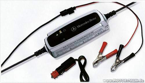

Da ich mein Fahrzeug oft einige Zeit würde ich es gerne an so ein Batterieladegerät in der Garage anschließen, damit die Batterie immer "frisch" ist.
1. Macht das Sinn, oder gibt das Fehlermeldungen in der Bordelektronik?
2. Wo ist die Hauptbatterie hierfür eigentlich verbaut?
Danke schon mal + LG

1. es gibt keine Fehlermeldungen, macht Sinn, wenn Fahrzeug länger nicht bewegt wird oder wegen z. b. Kurzstrecke zu wenig im Fahrbetrieb geladen wird
2. Hauptbatterie ist, wenn man von vorne in den Motorraum schaut, hinten links unter einer Abdeckung. Für das Ladegerät befindet sich eine Masseanschluss direkt vor der Batterie und der Pluspol ist unter einem roten Schiebedeckel vor der Batterie (schau mal in die Bedienungsanleitung, da ist es glaube ich auch beschrieben)

Bei allen 212ern die ich bis jetzt gesehen habe ist die Batterie vorne, was ist denn bei dir da verbaut, oder meinst du etwa die kleine backupbatterie die bei allen unter dem Boden im Kofferraum verbaut ist ?
Nein,- die Hauptbatterie ist bei der Limousine hinten,- zumindest bei meiner... Bei den T-Modellen ist sie in Motorraum. Siehe Handbuch ab Seite 333

Macht Sinn, funktioniert bei meinen Fahrzeugen seit mehr als 10 Jahren ohne Probleme.
