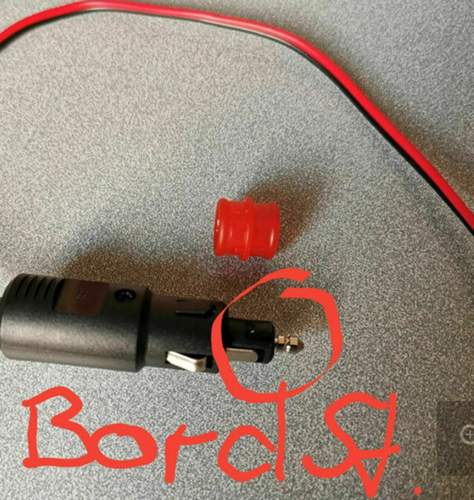

Suche Ladegeraet fuer BMW R1150 Adventure das kompatibel mit dem Stecker links oben auf der Verkleidung neben dem Tank ist.

Die 1150er hatten noch kein Canbus. Das macht es einfacher.
Darum kann man im Prinzip jedes Ladegerät nehmen, das für Motorräder geeignet ist.
Optimate( habe ich) hat einen Flachstecker, dafür gibt es dann aber Adapterkabel. Oder man baut einen anderen Stecker dran.

Danke fuer die Rueckmeldungen. Genau hier liegt ja mein Problem. Die Buchse am Krad ist kleiner als ein Stecker fuer Zigarettenanzuender. Wenn es also entsprechende Adapter gibt z.B. bei Louis..........
Die Batterie ist ja auch so bloed verbaut, dass man ohne 'anheben' des Tanks zum direkten Laden nicht herankommt.
Das ist keine Buchse für Zigarettenanzünder, das ist eine Bordsteckdose.
Den Stecker passend dazu kann man auf den Fotos im Fritec-Link deutlich erkennen.
Mit etwas Phantasie auch auf dem Foto im Leebmann-Link.
Ich habe eine Ladegerät von NOCO. Da ist extra für BMW ein Adapter dabei. Diesen kann man sowohl für die Bordsteckdose bei BMW als auch für die Buchse beim Zigarettenanzünder verwenden. Man muss dazu lediglich den roten Kunststoffring entfernen (siehe Bilder).
Das Ladegerät nennt sich NOCO GeniusG1100EU und ist Canbus-Kompatibel und kann auch Lithium Batterien laden. https://www.amazon.de/.../B00CG354AK
Bin damit sehr zufrieden und preislich auch okay.
Für Zigarettenanzünder
Für Bordsteckdose

Passt in Bord Steckdose
Ich habe das schon richtig verstanden, bereits bevor hier Quatsch geschrieben wurde, ich habe nämlich das verlinkte Fritec-Gerät.

Genau den Stecker habe ich gestern gekauft.......alles ist gut.
