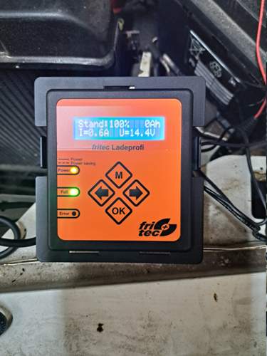

Ja... genau so, selber haben wir ctek, würde die weder als Schrott noch das NonPlus Ultra bezeichnen .. sind wir mal ehrlich... Raketenwissenschaft ist ein Battlader nun auch nicht ...
Sicherlich gibt es Technik-Nerd´s, ähnlich wie beim Motoröl:p, die bis zur kleinsten Ladekurve alles analysieren, aber wenn man sich dann mal anschaut wie "grottig" die ein oder andere Bordelektronik den Akku maltretiert, inkl. Mensch, der einen Wagen suboptimal nutzt , z.B. lange Standzeiten = tiefe Entladung vom Bleiakku...na ja..:D
So hat jeder seine Vorlieben, ich bin ein FriTec Fan. mfg.
