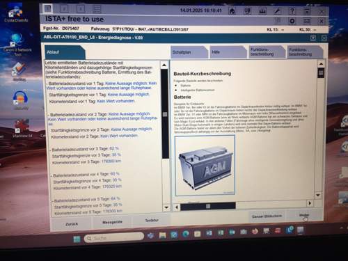

Bei mir war schon mal der IBS defekt. Hat dann nicht mehr auf 80% geladen, sondern nur noch auf 50%.
Es könnte aber auch sein, dass der Lichtmaschinenregler defekt ist
Mit ISTA kann man doch den (errechneten?) Ladezustand in Prozent der Batterie für die letzten 5 Tage auslesen. Guck doch mal nach, was dir da angezeigt wird.
Vielleicht kann man damit erkennen ob es ein Lade- oder Entladeproblem ist.

Dann hast du keine entladeproblematik. Hast du ausgelesen was die letzten Tage die Batterieladung in Prozent war? Plus es gibt eine anzeige wieviele Stunden deine Batterie sich in bestimmten prozentbereichen bewegt hat. Würde ich mir anschauen

hab meistens so nach Ista 66% Ladezustand. Is nu 13 Jahre alt (erste)
