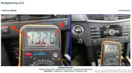

Mein Vorschlag: Um das Ladeverhalten von Lima und Regler abzuklären - könntest du mal so ein Meßgerät an die vo. Stedo (während der Fahrt) anstecken - die Spannungswerte sollten sich dann ungefähr wie auf dem Bild verhalten.

Dein Aufladen des Handys in Zündschl.-Stellung 1 ist völlig ungeeignet - in dieser Stellung werden etwa 12 Ampere von dem Akku gezogen. Selbst eine volle Batterie ist dann nach ca. 5 Std. "leergelutscht". Es kommen dann diverse Warnmeldungen und Ausfälle und der Motor wird kaum noch starten.
Du solltest für deine Zwecke eben eine Stedo 12 Volt - Dauerplus an geeigneter Stelle einbauen (lassen).
Dabei ist eine "fliegende" Sicherung (4 ...6 A) ganz kurz hinter dem Pluspol aus Brandschutzgründen dringendst notwendig.
Um die Lima und deren Regler funktionell beurteilen zu können, muß bei laufd. Motor ein Meßgerät wahlweise an die Stedo oder den Akku direkt angeklemmt werden.
Zwingend müssen dann mind. 13,90 bis 14,80 Volt am Akku dauerhaft anstehen.
Sollte die Spannung auf "Akkuniveau" 12,5 bis 12,9 Volt abfallen, ist Lima o. Regler defekt.
