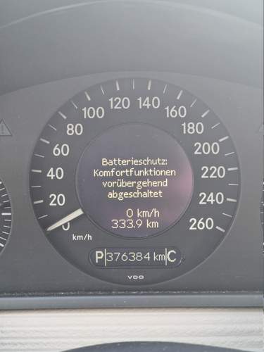

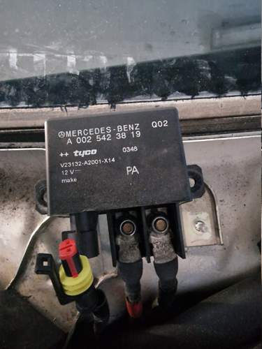

Hallo liebe Leute eventuell kann mir einer helfen habe seid paar Monate Probleme mit meine E klasse habe den W211 320CDI 204PS bj 2004 T-Modell Fehler Meldung Batterieschutz Komfortfunktionen vorübergehend abgeschaltet dabei geht innenlicht Sitzheizung klima Gebläse und alle Zigarettenanzünder nicht habe schon selber zwei Sachen erneuert die kleine Zusatzbatterie und das Rele habe ich erneuert was gleich daneben ist leider hat es nix geholfen, eventuell kann mir einer helfen bevor ich in die Werkstatt fahre, liebe grüße aus Bayern.

Bleibt denn die Meldung auch nach ein paar Kilometern Fahrt bestehen?
Themenstarteram 22. Juli 2022 um 13:18
@Karl_E350 schrieb am 22. Juli 2022 um 15:15:13 Uhr:
Hallo Karl ja leider so bald ich Zündung an mache ist die Fehlermeldung da geht nicht mehr weg ab und zu mal ist die weg aber das ist selten , dann fahre ich Beim nächsten Start ist die wieder da auf Dauer.

Hallo Leute, habe den Fehler gefunden wenn jemand mal das selbe Problem hat, und zwar sind noch 2 kleine Sicherungen in Kofferraum man muss aber die komplette Abdeckung abbauen dann sieht man hinten die Sicherung sind nur 2 stück einmal Orange und ein mal blau bei mir war in den blauen eine Orange sicherung drin die war zu klein da muss eine 20ger rein auf ein mal ging wieder alles,., damit ihr bescheid wisst fals jemand das selbe problem hat. Mfg aus Bayern

Nun Ja, statt einer 40A Sicherung war eine 15A drin.. die dürfte minimal höheren Spannungsabfall haben. Wozu ist die Sicherung gut - also was sichert die ab ? Oder war es das Ziehen und Stecken was nun für sauberen Kontakt gesorgt hat ?
Nichts was der TE im Text schrieb wird hinten am SAM Fond abgesichert. Vielleicht kommt er bald wieder dass die Meldung zurück ist.
