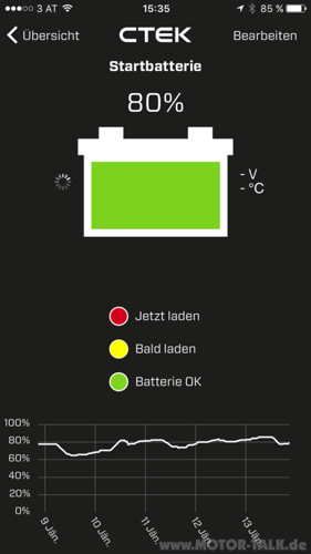

Hallo liebe User.
Ich habe einen B7 Passat mit Standheizung wo eine 2. Batterie ja im Kofferraum eingebaut ist und diese überwachen möchte.

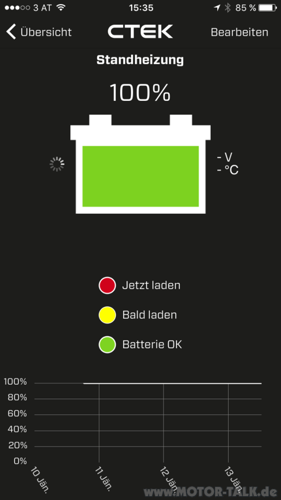

An der vorderen Batterie habe ich einen CTEK Batteriewächter mit Bluetooth angeschlossen und der funktioniert 1A (siehe Bild). Bei der 2. Batterie habe ich das gleiche Teil und das zeigt IMMER 100% (siehe Bild) auch ein austausch brachte keine Abhilfe 68 AH habe ich natürlich auch eingestellt. Muss ich das wo "anders" anschließen. Vielleicht könnt Ihr mir ja weiterhelfen. DANKE.

Hallo, beide Batterien sind AGM Batterien mit 68ah. Wenn ich 30 min heize kann sich NICHT 100% anzeigen.

Mach doch mal direkt einen Quertausch der beiden. Also nicht der Batterien, sondern deiner Batteriewächter.
Wie verhält es sich dann?
Sind denn die Werte für die vordere Batterie plausibel?

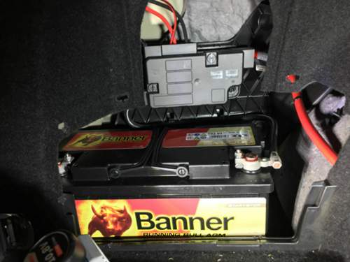

Tatsächlich? OK. Passat hat ja nur beim 3.2er und 3.6er oder wenn orig. Standheizung verbaut hinten im KR eine Batterie. Würde ja heißen, dass sie nur wegen den paar mit Standheizung produzierten hinten eine andere Befestigung bauen müssen für eine kleinere Batterie. Hätte ich nicht gedacht, bzw. ich meine mich zu erinnern, dass ich im vorherigen 2.0 TDI B6 Standheizung hinten auch so ein Klotz drin hatte.
Die 2.te Batterie ist zwischen dem linken, hinteren Radkasten und der Schlussleuchte, sehr tief platziert. Abdeckung mit integrierter Ablage drüber, fertig.
Subobtimal im Crashbereich, will's nicht testen
Weis jemand, wenn die 1. Batterie zum Laden per Ladegerät angeschlossen wird, ob die zweite dann mitgeladen wird? Oder wird die nur bei D+ geladen?
Schon klar wo die sitzt. Nur wenn ich da jetzt bei mir eine kürzere als 354mm Länge einbauen würde, würde die orig. Halterung einfach nicht mehr passen. Breite müsste auch passen.
Normalerweise sind sie ja nur Verbunden wenn der Motor läuft. Hab dann ab und zu auch mal das Ladegerät hinten angeschlossen. Im B7 ist ja aber schon ein Batteriemanagement verbaut, vielleicht erkennt das ja den Ladevorgang durch das Ladegerät und schließt das Relais nach hinten, damit beide geladen werden.
Dahin zielte meine Frage an den TE ja auch ab, ob das orig. schon so verbaut war. Oder womöglich sein Relais defekt ist und die beiden Batterien dauerhaft verbunden sind. Dann würde es mich nicht wundern, wenn das CTEK Teil nichts gscheits misst.

Hallo. Die Standheizung ist vom Werk und die Batterie auch. Habe die Teile schon getauscht. Hinten zeigt es immer 100% an. Vorne sind es "richtige" werte....
Hast du mal rausgefunden wann er, bzw. Wie oft er die Daten mitloggt. Was sagt denn die Spannungsanzeige?
