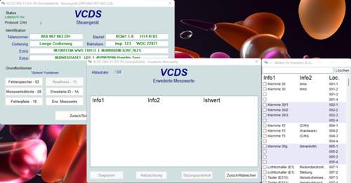

ja, die Verbauliste kannste in VCDS direkt bearbeiten - Stg 19/Knopf "Verbauliste"... und den Haken bei lwr weg machen und speichern...
Eigentlich könnte die Sache mit der LWR auch in ein Bestehendes Thema!?
Die LWR (Bild 1) hab ich Abgewählt,...Nur wo finde ich nun die Einstellung dafür ?
Hab im STG 9 BN-STG BCM1 reingeschaut, Bild 2, da finde ich nichts zur LWR !?

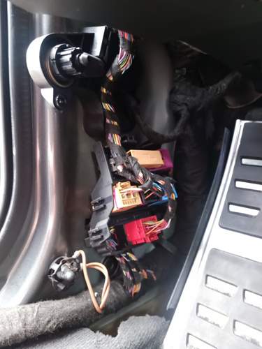

Ok jetzt weiß ich auch was der LIN-BUS ist, CAN und Most BUS waren mir ein Begriff...
Wenn ich mich da jetzt nicht im Schaltplan Verguckt habe, der 2 Polige Stecker am Massekabel bzw. STG J367 an der Batterie:
Violet/Blau geht zum J533, dem Gateway auf Stecker 20 Fach.
Paar Seiten weiter steht da aber auch über Verbindung 3 (LIN-BUS) im Hauptleitungsstrang zum J533
Kabel Rot/Braun geht auf einen Sicherungshalter (B1?) von da aus weiter auf ein Dickeres Rot/Grünes Kabel....
Ich weiß nicht was die kleinen Zahlen über/unter den Kabel im Schaltplan Bedeuten ?
Zu Klemme XY ?
Dann würde das Dickere Kabel auf Klemme 15 gehen,...
Ich guck mlr das im Kofferraum nochmal an.
Alternativ werde ich mir dennoch mal ein neues Kabel/STG zulegen wenn ich nicht weiterkomme.
Prüfe das violett/blau von Pin 2 des 20ig fachen Stecker vom J533 bis zum Pin 1 vom der Baterieüberwachung und Pin 11 vom Spannungsstabilisator auf Durchgang und auf Kontakt gegen Masse.
Ist der Fehler lwr weg? Dann brauchst du diesbezüglich nix mehr machen...beim Rest, wie schon geschrieben, das LIN Kabel prüfen...
