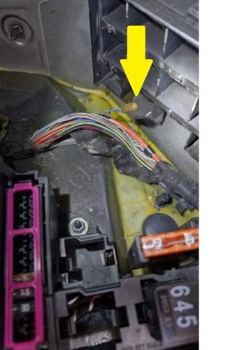

Batterieüberwachung defekt?
ich habe mir letzten Monat einen gebrauchten A4 B8 Bj 2011 gekauft. Bei dem Kauf lief die StartStop Automatik nicht, was ich zuerst auf eine schwache Batterie zurückgeführt habe.
Jetzt habe ich von einem Kollegen mal einen VCDS Scan machen lassen, und da stellte sich heraus dass das "Steuergerät für die Batterieüberwachung (J367)" kein Signal hat, sowie der "Spannungsstabilisator".
Über Google habe ich leider nichts gefunden was mit weiterhilft. Der Fehler ist laut Log bereits vor dem Kauf gewesen.
Nun ist die Frage wo das Problem liegt. Ist das oben beschriebene STG das Gerät welches am Minuspol der Batterie? Lohnt sich ein Austausch oder kann man die Kabel irgendwie prüfen?
Kennt jemand etwas ähnliches oder kann mir weiterhelfen?
VG

Update (gelöst):
Ich habe zu aller erst das Steuergerät für Batterieüberwachung (J367) auf verdacht gewechselt. Der Fehler blieb unverändert.
Anschließend stellte sich beim heraus, dass das Kabel vom LIN Bus welches zur Batterieüberwachung geht oxidiert war. Im Kofferraum auf der rechten Seite bei dem Sicherungskasten ist wohl Feuchtigkeit durch die Karosserie in den Zwischenraum gedrungen und hat das Kabel beschädigt. Der Kabelbaum war auch etwas farblich angelaufen.
Ich hoffe das hilft dem einen oder anderen mal weiter.
VG

Hallo Svenn72,
kannst du mir ein Bild von dem Kabel hier reinstellen?
Da der TE nicht mehr Angemeldet ist, und das Thema schon paar Jahre her,...Vielleicht kann mir jemand diesbezüglich weiterhelfen.
