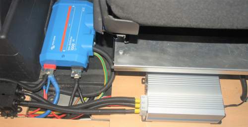

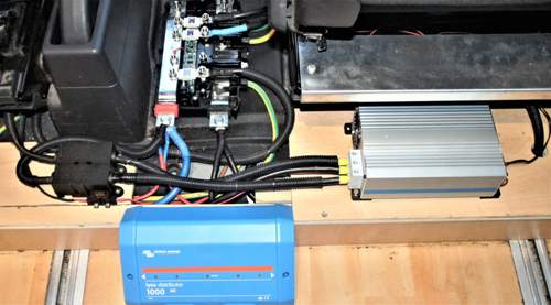

Habe derzeit folgendes Setup:
- Starterbatterie AGM
- Bordbatterie 2x150Ah Epsilon SuperB (*)
- Votronic 121270 Ladebooster inkl. Display (Charge Controll 1248)
- Victron MultiPlus 2 3000
- Victron Smart BatterieProtect 12/24V 65A (der Weisheit letzter Schluss scheint dieses Teil nicht zu sein)
(*) Per LIN mit dem KFG des Crafter verbunden. Dadurch volle Einbindung in Energiemanagement des Fahrzeugs.
Zur Überwachung der Bordbatterie steht mir derzeit die App von Epsilon zur Verfügung.

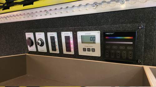

Bei dem LCD Display von Votronic für den Ladebooster habe ich mich etwas verkauft. Es kann "nur" die Spannungen der Bord- und Starterbatterie und die Ladeleistung des Ladeboosters anzeigen.
Schöner wäre es, wenn ich Stromstärke und Spannung, bestenfalls auch den Ladezustand beider Batterien angezeigt bekäme.
Eine Schutzfunktion vor Tiefentladung wäre nicht erforderlich. Oder wäre es sinnvoll ein All-in-One Bauteil zu haben, dass auch den Smart Batterie Protect ersetzt bzw. ergänzen könnte?
Daher kurz und knapp:
Was könntet ihr mir zur Batterieüberwachung empfehlen?
Danke schon im Voraus für euren Input :)

LCD Display Votronic, aber das zeigt auch den Ladezustand der Versorgungsbatterien zusätzlich in Ah und Prozent an. Müsste bei dir doch auch so sein.
Größter Unterschied zu deinem Victron Smart Protect: Mir wurde vom Batteriehersteller unbedingt dazu geraten einen Victron Lynx Distributor zu verbauen, um bei den verbauten 22mm-Leitungen zu gewährleisten, dass jede Zelle mit dem exakt gleichen Strom versorgt wird.

Leider nein. Dieses VOTRONIC LCD-Charge Control S-VCC Display (1248) kann nur die Spannungen der Starter- und Bordbatterien und die Leistung des Ladeboosters anzeigen. Das teil wird auch nur mit dem Port am Ladebooster verbunden. Da habe ich mich verkauft...

Wenn ich mich recht erinnere, hatte ich ich wohl zunächst den gleichen BC wie der TE drin. Mir waren das aber zu wenig Informationen und ich habe das direkt bei der Fahrzeugabholung reklamiert. Etwas widerwillig hat mir dann der Chef einen anderen BC eingebaut, noch mit dem Kommentar, das bräuchte ich alles nicht, es würde mich nur verwirren, aber der Kunde sei König. Auf den ersten Blick sehen die Displays von Votronic ja alle gleich aus. Ich habe gerade mal genauer nachgeschaut. Ich habe den Votronic 1263 LCD-Batterie-Computer 100 S Smart Shunt drin und der zeigt auch Rest-Ah und Prozente an.

Der 100A Shunt wird bei dir aber nicht reichen. Wenn du den Multipluss voll ausreizen willst fließen da ca. 250A. Beim kochen mit 2kW sind es dann ca. 160A. Brauchst als einen anderen Shunt.
Mindestens den LCD-Batterie-Computer 200S oder besser den 400S.
