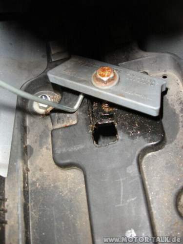

Als Anhang ein Bild von der Halteklemme, die sich nicht löst.
Dsc05613
Hallo
Nimm einen Flachschraubendreher schiebe diesen unter die Halteklammer und immer ein bischen nach oben ziehen und dabei die Schraube Lösen.Das teil was unter dem Blech sitzt dreht sich mit.
Bis dann
Das Problem hatte ich auch. Die Schraube steckt fest im Gewinde, und dreht dessen Plastikkeil gegen die Schiene, auf der die Batterie steht. Das Plastik geht kaputt, und der Keil bewegt sich keinen mm. Irgendwann war es mir dann zu blöd, und ich habe die Batterie mit Gewalt aus der Schiene gehebelt.

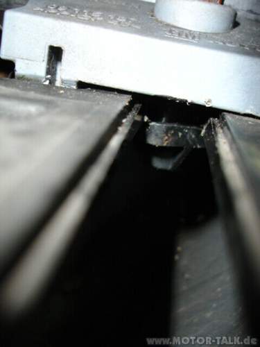

Ich bekomme die Halteklemme ums verrecken nicht ab. Die Batterie sitzt fest und bewegt sich höchstens einen halben cm. Habs versucht mit einem Flachschraubendreher an verschiedenen Positionen zu hebeln. Hilft aber leider nicht.
Wie bekomm ich die Klemme mit Gewalt raus. Wo soll ich den Hebel ansetzen.
Als Anhang noch ein Bild von der Klemme (seitlich).
Dsc05621
Ich habs auch nicht geschafft, das Teil zu bewegen. Erst durch das Zerren der Batterie, abwechselnd Richtung Frontscheibe und Frontstoßstange, ist sie irgendwann über den Keil gerutscht.
Selbst mit roher Gewalt tut sich nichts.
An der Klemme sind seitlich zwei Kerben. Hab versucht dort mit einem Zeltnagel die Klemme rauszuhebeln. Außer das sich der Zeltnagel verbiegt passiert nichts.
Wenn ich nur wüsste was die Schraube an der Gegenseite zusammenhält. Scheint irgendein Plastegewinde zu sein. Ich kann auch das Ende der Schraube fühlen, wenn ich den Finger durch den Schienenschlitz stecke.

Das Gegenstück der Schraube ist ein Plastikwürfel mit etwa 2cm Kantenlänge, 5mm Höhe und einem Gewinde in der Mitte. Dieses sitzt in einer Schiene, dessen seitliche Plastikführungen gerade mal 1mm dick sind. Wenn du die Schraube drehst, geben diese Plastikführungen nach. Erst als ich alles drausen hatte, konnte ich das Gewinde mit WD40 behandeln, das Plastik mit einer Zange festgehalten und in der anderen Hand die Ratsche mit dem Sechskant, erst dann hat sich die Schraube bewegt. Ich habe dann die neue Batterie auf der Schiene montiert, und erst danach alles Ins Auto eingebaut.

Da sich der Plastewürfel mitdrehte, wenn ich die Schraube der Halteklemme lösen wollte - wie von euch schon beschrieben - habe ich an den zwei äußeren Kerben der Halteklemme zwei stärkere Zeltnägeln zum hebeln angesetzt und gleichzeit die Schraube gelöst. Hat mich fast eine drei Viertelstunde gekostet. Dann noch mit zerren an der Batterie habe ich sie schlussendlich rausbekommen.

Als Anhang die Klemme mit Plastewürfel und Zeltnagel.
