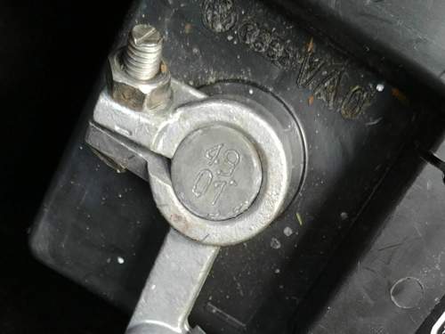

Kann ich bestätigen, bei meinem A2 habe ich die Batterie auch erst nach gut 13 Jahren getauscht, und das auch nur sicherheitshalber, weil sie bei Kälte nicht mehr 100%ig frisch gewirkt hat.
Der Grund dürfte in der Überdimensionierung liegen, damals wurden 80 bis 85 Ah auch bei den 1,4 und 1,6 l Benzinern verbaut.
