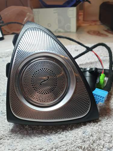

001 So sieht das Original China 3D LED beleuchtete Gehäuse

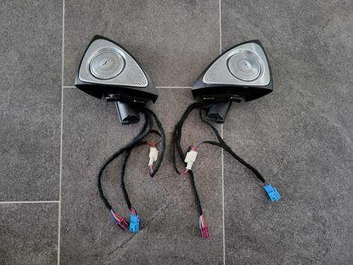

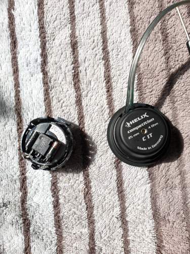

002 Links das Original Lautsprecher, rechst der Helix C1T soll er so verändert werden damit es in das Gehäuse passt
003 Beide Lautsprecher von unten gesehen. Wir möchten erst den Original Lautsprecher ausbauen

020 Nun das ist uns "übrig" geblieben. Und das möchten wir gerne auseinanderbauen.
021 Für diesen Zweck müssen wir mit den Fingern die Feder zusammenziehen
022 und das obere Teil wie ein Bajonettverschluss am besten mit einer Spitzzange herausdrehen. Wenn richtig gemacht sieht es so aus. Rechts oben ist das Teil zu Rausdrehen. die Untere ist das Hülsen-Teil die den Lautsprecher nach vorne und Hinten fordern kann.

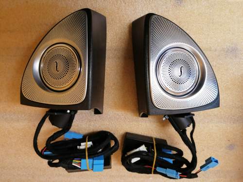

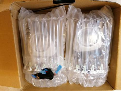

Hallo
Ich lasse auch mal Paar bilder von meinem Umbau hier.
China 3D Tweeter umbauen auf Original Mercedes
A2137200308
A2137200408
Orginal LS A2228207702 eingesetzt

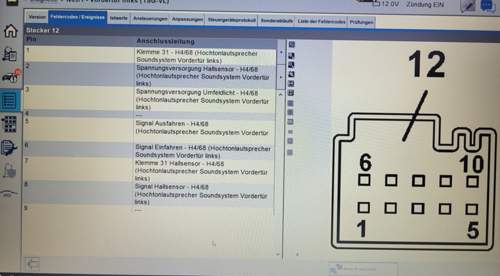

Ansteuerung an Türsteuergerät Steckplatz 12
Ein und rausfahren mit Lautstärke regler
China Led getauscht gegen orginal MB
Wenn man eine Anhängerkuplung oder Wärmekompfortpaket Auflagen beheizt hat, hat man den großen Türsteuergerät schon eingebaut
Belegung
Like Original
811 Burmester LS
