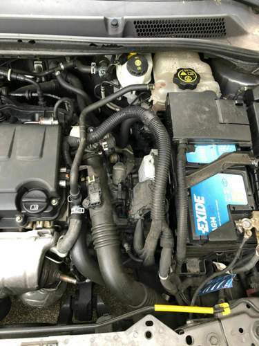

ich habe heute beim Blick in den Motorraum meines Astra J GTC 1.4 Turbo (120 PS) gesehen, dass ein Bauteil ganz eindeutig abgebrochen ist. Bilder habe ich angefügt. Ebenfalls habe ich an einer anderen Stelle Öl entdeckt. Könnt Ihr mir hier weiterhelfen? Welche Bauteile sind das? Muss ich bedenken haben?

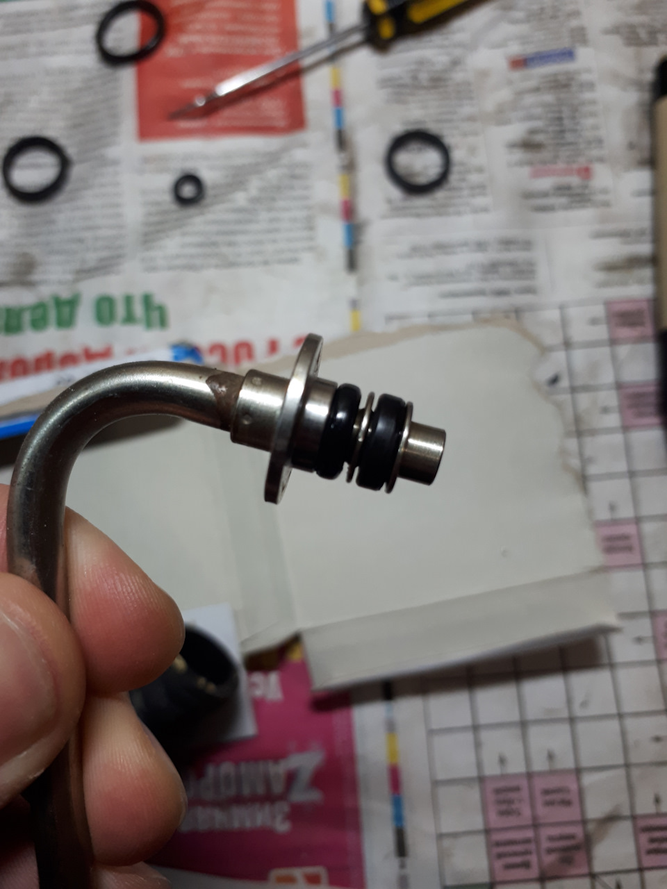

Meinst du das Teil mit den Ölspuren auf dem 3. Bild??
Das müsste die Zulaufleitung zum Turbolader.
Da solltest du schon Bedenken haben und vorläufig nicht weiterfahren, bis die Leitung ersetzt wurde.
Schau mal hier ob das passt und ob die Leitung zum Lager des Turboladers geht.
Ist die Pos. 3.
https://opel.7zap.com/de/car/p10/e/2/31-1/

@G.HB28
Das ist aber die Gabel vom Schaltgetriebe und nicht die Zuleitung zum Turbolader.
Auf dem 2. Bild ist nur ein Ölfilm im 2. Post.
Zwei völlig verschiedene Dinge und nicht so wild mit der Gabel.
Themenstarteram 7. Mai 2021 um 16:13
@hwd63
Ja, ich habe das schon unterschieden aber bei der Gabel vom Schaltgetriebe ist an der markierten Stelle etwas gebrochen, das ist also nicht so wild?

Das ist die "Arretiernase" ... ich frage mal allerdings wie da was abbrechen soll ... da müsste ja kräftig was angeschlagen ahben:
https://www.motor-talk.de/.../...en-gangbarer-machen-t5068450.html?...
Vielleicht schon einer dran gewerkelt?

@Kodiac2
@G.HB28
Da reicht eine neue Dichtung, wenn die Leitung nicht gebrochen ist.
Pos. 3 sieht man die.
https://www.google.com/search?q=55558112&ie=utf-8&oe=utf-8&aq=t
Und dieser Bruch an der Nase zum einstellen der Gangschaltung, ist zu vernachlässigen, wurde aber schon alles beschrieben.
Also wenn die Leitung nicht gebrochen ist, 2 neue Dichtungen rein, dauert nur 10 Minuten.

@hwd63
Was sagt dir das die Leitung nicht schon zugekokt ist?
Diese Undichtigkeit an der Verbindung sagt mir das es wahrscheinlich zu starkem Gegendruck in der Leitung/Anschluss, wie auch immer ,gekommen ist .
Ansonsten sehe ich keinen Grund der zu Undichtigkeiten führen kann.
Natürlich kannste versuchen die Stellen wieder frei zu popeln.
Neue Leitung vom FOH beinhalten meines Erachtens einen Hitzeschutz,weil die auch schon auf den Trichter gekommen sind.:D
