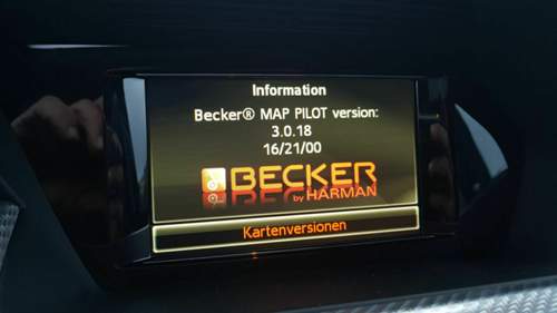

Habe vor einer Woche meinen 2014er GLS 220 4Matic abgeholt, gestern dann mal mich mit dem Navi beschäftigt und den MapPilot an den PC angeschlossen. Sofort wurde mir mitgeteilt, das die FW veraltet sei und natürlich gleich mal aktualisieren erlaubt.
Heute ist mir dann aufgefallen, das die Funktion der Lautstärke-Absenkung bei Navi-Ansagen nicht funktioniert.
Leider habe ich vorher kein Update angelegt bzw. anlegen können, da mich die Installation direkt zum Update geführt hat. War da vielleicht auch etwas blauäugig und hätte es abbrechen sollen, aber nun hab ich eben den Salat. Aktuelle Version ist damit 3.0.18 16/21/100
Hat jemand einen Workaround für das Problem, oder kann mir seine funktionierende Sicherung der Firmware zur Verfügung stellen, um den MapPilot wieder auf eine frühere Version zu downgraden ? Ich denke nicht das mein Händler das beim Kartenupdate gemacht hat, denn er hatte auch nur den Auftrag vor Übernahme die Karten zu aktualisieren, und da sind definitv die neuen NavTeq drauf ( 2017/2018)

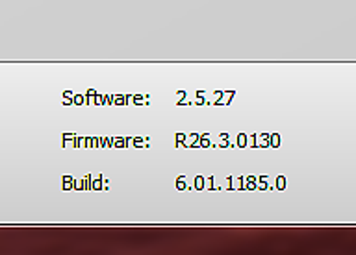

Die Absenkung funktioniert einigermaßen mit der Version 2.5.27. Der lLautstärkeunterschied ist gering.
Erst wenn man das Radio recht laut stellt merkt man wirklich die Absenkung.
Frage. Wo hats du denn die 3.0 Version her? Mir wird beim conect mit Harman nur die 2.5.27 angezeigt.
Hatte mein MapPilot an den PC angeschlossen und nach der Schnittstelleninstallation hat er automatisch mir gemeldet, es läge eine neue Firmware vor mit der Empfehlung zur Installation. Ob da ne Versionsnummer stand weiß ich nicht. Ich hab das vom Bildschirm notiert, wenn man unter "Information" den Screen aufruft.

So vorhin gecheckt - identische Ergebnisse wie bei crumb 1.
SW + Kartendaten sind aktuell.

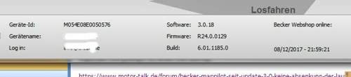

(Aber deshalb schrieb ich ja auch extra, das ich die Version aus dem Info-Display abgelesen habe - siehe Bild )
Im Anhang die Infos. Ich sehe, es gibt Anwender die wohl ältere / andere Software-Versionen im Einsatz haben, und entsprechend auch andere Firmware, wobei ich mich wundere das meine wohl trotz aktuellem Update älter wäre.
Ich bin jetzt erstmal total platt und versteh die Welt nicht mehr.............
