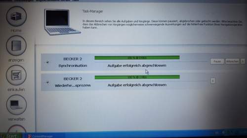

Hallo Zusammen,
ich wollte eigentlich nur die Karte (Standard Europa) auf der Homepage von Becker updaten. Ich kann gerade nicht erklären was ich Veranstaltet habe, aber seitdem scheint die Karte ganz gelöscht zu sein. Navi macht nichts mehr...

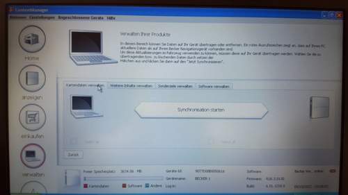

im Becker Content Manager kannst Du unter Verwaltung sehen,wo Deine Datein liegen.
Dort kann man sie auch hin und her schieben.
Themenstarteram 9. Oktober 2022 um 8:14
Irgendwie sehe ich gar keine Daten unter Verwaltung. Kann es sein, dass alles leer ist?
Wenn ich auf Synchronisieren klicke passiert auch nichts :-(
Das stimmt. Auf deinem MP und PC/Laptop sind keine Navi Files vorhanden. Wenn du vorher noch keine Sicherungsablage/Download auf deinem PC/Laptop durchgeführt hast, musst du ein vollständiges Navi Paket von Becker neu erwerben und vom Becker Host runterladen.

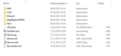

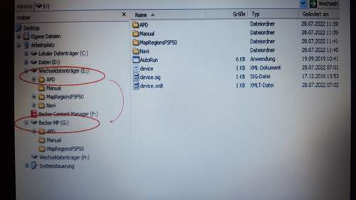

meine Probleme enden nicht... Nun habe ich die empfohlene Becker SDKarte aus England gekauft... in der Anleitung steht ich soll das Laufwerk von der Navi (BMP) komplett löschen und den Inhalt der SD Karte kopieren...und gleich sind erste Probleme da! :-( die SD Karte hat über 5GB während Navi nur 3,xx GB... Kennt jemand eine Lösung oder ist es bekannt? ...nur SD Karte in das Navigerät reinstecken funktioniert nicht
Themenstarteram 29. Oktober 2022 um 20:17
Habe jetzt alles kopiert außer den Ordner MapRegions, weil dieser natürlich der größte ist und habe die SD Karte noch ins Gerät reingesteckt und am Auto probiert. Das zeigt am Display Navi Daten installiert... Code benötigt! Toll woher kriege ich einen Code?! Hat jemand Erfahrung?
Fehlt da nicht die Datei device.xml ?
Diese und auch die Datei device.xmlt müssen dann schreibgeschütz sein.
Hast Du die Dateiansicht "auch versteckte Dateien anzeigen" im Explorer an?
