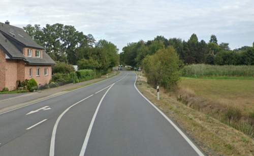

Hallo zusammen!
Gestern bin ich auf der Bundesstraße gefahren und habe dabei ein Fahrzeug gesehen, das auf meiner Spur stand und ein großes X mit seinen Lichtern anzeigte. Zur Veranschaulichung habe ich ein Bild von Google Maps beigefügt, um die Stelle und Art des Fahrzeugs zu zeigen, das ich meine.
Es war allerdings keine Baustelle, kein Unfall und auch keine Arbeiten in der Nähe zu sehen – nur dieses Fahrzeug mit der beleuchteten Anzeige.
Als Fahranfänger bin ich mir unsicher, was das für mich bedeutet und wie ich mich in so einer Situation verhalten soll.
Ist die Durchfahrt verboten? Oder darf man vorsichtig daran vorbeifahren? Einige Leute haben mir geraten, einfach langsam weiterzufahren, aber ich möchte sicher sein, dass das korrekt ist.
Danke im Voraus für eure Hilfe!
Stelle an der ich war und das Auto stand
Beispielbild für das Fahrzeug

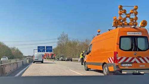

Eigentlich bedeutet diese Zeichen, Spur gesperrt, dies gilt aber nur auf Straßen mit Standstreifen.
Bei normalen Landstraßen, ist das eine Selbstsicherung für das Fahrzeug. Allerdings falsch beschaltet, eigentlich müsste dort ein Pfeil sein und entsprechend rechts oder links vorbei weisen. Möglich wäre auch, das das Fahrzeug dort stand um etwas am/im Straßenrand zu machen, dann wäre wiederum das X als Eigensicherung möglich.
Es handelt sich hier nicht um ein Dauerlichtzeichen. Die betreffende Spur wäre nur bei einem rote. X gesperrt.
Das gelbe X (Leuchtkreuz) zählt im Sinne der StVO zum gelben Blinklicht und warnt vor Gefahren, in diesem Fall eben das auf der Straße stehende Arbeitsfahrzeug.
Den gelben Leuchtpfeil können nicht alle Anlagen darstellen, das hängt von der Anzahl und Anordnung der gelben Warnleuchten ab. Außerdem gibt es auch die Ansicht, dass der Leuchtpfeil nur auf Richtungsfahrbahnen gezeigt werden soll und nicht, wenn er quasi auf die Fahrspur des Gegenverkehrs leiten würde.

Diese Art der Verkehrssicherung ist ein Behelf.
Normalerweise werden Verkehrssicherungsanhänger, landläufig als Schilderwagen bezeichnet, eingesetzt.

Die Signalgeber mit 15 gelben Warnleuchten können sowohl Pfeile (links und rechts) als auch ein Kreuz anzeigen. Die mit 13 Leuchten können nur Pfeile, die mit 9 Leuchten nur das Kreuz und die mit 8 Leuchten nur einen Pfeil (der dann drehbar ist).....
(ja, bei denen mit 13 Leuchten kann man oft auch ein Kreuz schalten, das wird dann aber unvollständig dargestellt)
