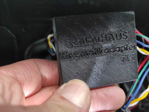

Vorab, mein Kumpel hat sich diesen Wagen gekauft und stellte fest, das nicht Mal die Taste des Warnblinkschalters geht. Er meinte das das Radio getauscht wurde. Die taste zum Öffnen des Deckels ist aber Funktionsfähig nur alle anderen nicht. Ich habe sodann das Geheimfach heraus genommen aus der Konsole und stellte fest das dort ein schlauHaus Kinematikadapter v1.1 verbaut ist, könnte es daran liegen?

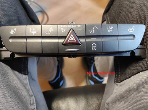

OBF = Oberes Bedienfeld = Schalterleiste mit sämtlichen Schaltern (Warnblinklicht, Sitzheizung, Sitzbelüftung, Kopfstützen im Fond abklappen, elektrisches Heckrollo hoch/runter, Kinematikfach auf/zu, Heckscheibenwischer, ESP an/aus, Türverriegelung/Türöffnung) drin.

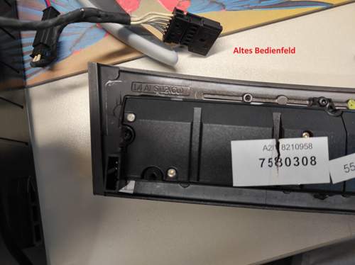

Mein Kumpel hat eine Fehlerdiagnose auslesen lassen und es kam heraus das das Bedienfeld wohl defekt sei. Weil es (reagiert) öffnet und schließt sich zwar bei betätigen der Taste aber eben nicht die anderen Tasten. Ebenso ist es das original Radio und kein China-Model, also alles Original.

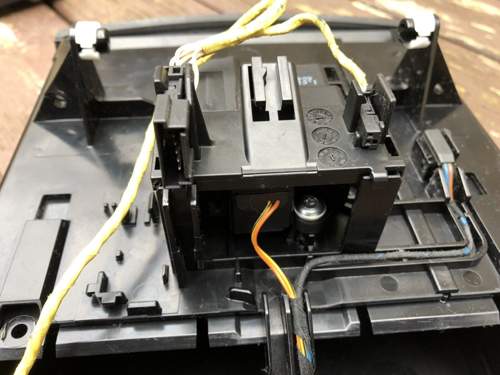

Ich habe gesehen das da nicht nur ein (gelbes) drei poliges Kabel angeschlossen sondern das an dem Fach selbst auch noch ein mehrpoliger (8) Anschluss ist. Wird dieser Anschluss benötigt um das Bedienfeld bedienen zu können, wenn ja wo finde ich den den Stecker dazu?

Die Gegenstücke sind im Kabelbaum im Fahrzeug. Die sollten da sein wo du das Fach ausgebaut hast.
Im Eingangstext von dir schriebst du aber dass ein Schlauhaus–SG verbaut wurde und jetzt ist plötzlich alles original? Das kleine Kästchen braucht man nicht wenn alles original ist, sondern nur wenn das AGW aus irgendwelchen Gründen nicht mehr da ist, aber man das Kinematikfach weiterhin nutzen möchte.

Dann wäre es möglich, wenn ich den Adapter von Schlauhaus entferne und die Stecker die an diesem sind, wieder an das Bedienfeld stecke, das das Bedienteil wieder funktionieren könnte? Was ist gemeint mit von DerDrug oben in den antworten "Alles auf Original zurücck und Kassete rein...geiler Rat!"?
Welche Kassete?
Hier der Adapter (Foto) der verbaut ist ...
