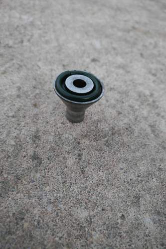

so langsam macht sich bei mir Verzweiflung breit. Am Samstag geht's mit dem dicken zum TÜV (er fällt eh durch aber ich brauch mal eine Mängelliste). Es handelt sich um einen ML 270 CDI, Mopf EZ 2005. Ich habe ihn seit nun ziemlich genau einem Jahr.
Für die morgige Motorwäsche habe ich die Verkleidungen abgebaut (oben und unten). Das vorgefundene Bild sieht auf den ersten Blick desaströs aus, hoffe das ist nur der erste Eindruck. Die ganze Unterseite des Motorblocks ist zugesifft mit Öl. Vielleicht könnt ihr mir helfen?
1. Beim Abnehmen der unteren Verkleidung lag darauf das Bauteil (was auf meiner Hand liegt). Das muss nicht zwangsläufig von meinem Auto stammen, aber der Verdacht liegt nahe. Oben in der "Schale" um den Öleinfüllstutzen lag ein grüner O-Ring, der könnte eventuell zum gefundenen Teil passen.
2. Seitlich am Motor (mein Finger zeigt darauf) befindet sich eine Strebe. Mein technisches Verständnis sagt mir, dass diese Strebe am Motor festgeschraubt sein sollte, da sowohl im Motorblock als auch in der Strebe ein entsprechend zueinander passendes Loch sich befindet.
3. Auf der anderen Seite fehlt diese Strebe komplett. Soll dort keine sein?
4. In der Auffangschale um den Öleinfüllstutzen befinden sich Pfützen mit Öl. Um die Injektoren herum ist es trocken, die vorderen beiden schwitzen leicht am Gewinde der Zuleitung, mehr aber auch nicht. Könnte der Grund für die ganze Sauerrei ein undichter Verschluss (710er :D) des Einfüllstutzens sein? Hatte jemand sowas schon mal? Für mich sieht der Deckel ok aus und fühlt sich beim zudrehen auch fest genug an.
Das Fahrzeug fährt sich ganz normal und ich muss vielleicht alle 1000 km mal nen halben Liter öl nachkippen.
Das lag in der unteren Verkleidung
Grüner O-Ring könnte dazu gehören?
Hier soll bestimmt eine Schraube sein?

Nockenwellensensor ist undicht, Schraube an der Halterung unterm Turbo fehlt,
Motorentlüftung vermutlich ebenfalls undicht und so wie der Motor unterhalb vom Turbo aussieht dieser wohl auch wird ja mit Öl geschmiert.
Vermutlich sieht es unter der Ansaugbrücke genau so aus, würde mich wundern wenn nicht.
Ein Halber Liter Öl auf 1000 ist verdammt viel, das braucht meiner nicht auf 10.000.
Sieht nach 300 tkm oder mehr aus oder nie was gemacht.
Doch halt, Injektor oder mehrere wurden gegen gebrauchte getauscht so wie es aussieht.
Bin mal gespannt was die Mängelliste zeigt.
Typischer Fall von Wartungsstau in Verbindung mit Bastel-Idiot.
Die Alu-Teile gehören zur Befestigung des Luftfilters.
Der grüne O-Ring sollte um den Nockenwellensensor liegen.
Der ist am ende der Ölbadewanne.
Von dort dürfte auch das Öl herkommen.
Kurbelgehäuseentlüftung sind die Dichtringe auch undicht.
Am besten alle drei durch neue ersetzen.
Luftfilter öffnen und schauen ob da die Schrauben noch da sind.
Wenn nicht, auch gleich neu Kaufen und Luftfiltergehäuse richtig befestigen.
Unten an der Lichtmaschine fehlt eine Schraube.
Bei der Gelegenheit gleich mal Dichtung zum Turbolader kontrollieren.
Wenn der Luftfilterkasten nicht richtig befestigt war,
wir die dann auch schon Hops sein, wenn nicht das ganze Rohr.
Teile gibt es alle bei der Sternenwarte, ist auch alles erhältlich.
Vor dem einsetzen, würde ich nicht mit einem Dampfstrahler an den Motor gehen,
sonst könnte Wasser in den Motor gelangen, dann kostet es richtig Geld.
LG Ro

Für folgende Leistungen werde ich mir nun Angebote von 2-3 Werkstätten einholen (auch wenn ich das ein oder andere selbst machen könnte/werde, lasse ich es mit anbieten).
1. Nockenwellensensor undicht. Dichtung bzw. O-Ring erneuern.
2. Fehlende Schraube an Halterung unter Turbolader ergänzen
3. Motorentlüftung auf Dichtigkeit kontrollieren, ggf. Dichtung erneuern
4. Luftfiltergehäuse richtig befestigen, ggf. fehlende Schrauben ersetzen
5. Dichtung zum Turbolader kontrollieren, wenn nötig ersetzen
6. Rohr zum Turbolader kontrollieren, wenn nötig ersetzen
7. Kurbelgehäuseentlüftung abdichten (drei neue Dichtungen)
8. Fehlende Schraube unten an Lichtmaschine ergänzen
