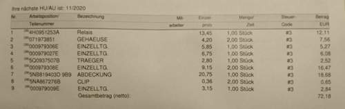

Soweit ich bis jetzt rausbekommen habe, werden die notwendigen Kabel im Wasserkasten vor der Scheibe verlegt, Sicherung und Relais im Sicherungskasten im Motorraum und auch noch Kabel zum BCM. Aber nagel mich bitte nicht auf dieser Aussage fest ;)
Ich bekomme auf jeden Fall Fall nächste Woche die heizbare Scheibe eingebaut und einen Kostenvoranschlag für die Verkabelung. Mal schauen, was der Preis sagt, vllt. lass ich es gleich mitmachen.
