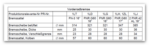

nur zur Info: insgesamt gibt es 4 verschiedene Scheibengrößen (314, 321, 347, 385mm) und mit Ausnahme der kleinen 314er Scheibe haben alle Halteklammern dieses Blech.
