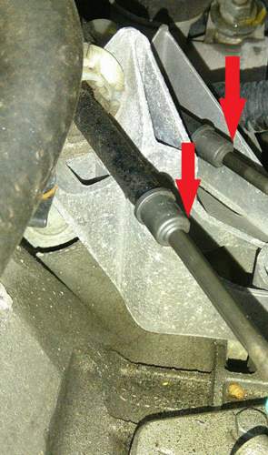

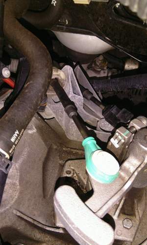

Falsches sprich zu dickes Getriebeöl drin?
Seilzug in irgendeiner Art und Weise gefroren?
Würde Ich alles mal was sauber machen und ölen.
Wenn es bei -5 °C eingefroren war, wird Wasser eingedrungen sein!
Entweder in den Betätigungsmechanismus, in die Seilzüge oder ins Getriebe.
Der Zafira hat eine hydraulische Ausrückung und somit kann kein Seilzug einfrieren.
Versuche im Wiederholungsfall ob sich der Rückwärtsgang einlegen läßt ohne Zahnflankenrasseln.
Welches Getriebeöl ist,bei z.B. einem Wechsel eingefüllt worden,oder auch wenn das Getriebe aus welchem Grund auch immer ausgebaut werden mußte,eingefüllt worden.
In diesem Getriebe ist 75--80 mit genau vorgegebener Spezifikation einzufüllen.

Und wie wird die Schalthebelbewegung zum Getriebe übertragen?
Wer bitte hat denn einen Kupplungsseilzug genannt?
Es hieß ja "Gang einlegen nicht möglich". Nicht "Kuppeln nicht möglich".
Dann hätte der TE ja geschrieben, dass er das Pedal nicht treten könnte.
Nach ca 10 Minuten Laufzeit im Stand sind, wie beschrieben die Schaltzüge alleine
,nicht von der bis dahin erfolgten leichten Wärmestrahlung ---aufgetaut---,zumal das sich schnell erhitzende Sammelrohr weit von den Zügen entfernt verbaut ist.
Wie ist der nach Standzeit --erste --Tritt auf das Kupplungspedal ? Verkürzt sich die Druckpunktstrecke am Pedal
nach mehrmaliger Betätigung ?
Dies doch mal genau prüfen.
