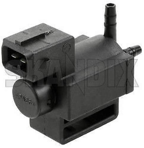

Neue Erkenntnis (siehe Video): Wenn ich am Abgasrückführungsmagnetventil (oder wie das auch immer heißt, Link zu Skandix) den Schlauch abziehe, der von diesem weiter nach unten führt (zur Kurbelgehäuseentlüftung?!) und den Ausgang nach dem Ventil zuhalte, dann hört das tuckern auf, das man hört, wenn man den Öldeckel auf macht. Also muss doch da irgendwo eine Undichtigkeit sein weiter unten oder ist das normal?

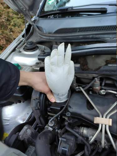

Weitere Erkenntnis: Bei laufendem Motor kommt Luft aus dem Öleinfüllstutzen raus und auch bei höherer Drehzahl ändert sich daran nichts. Habe es mit dem Handschuhtest überprüft.
Neuer Stand: Vielleicht habe ich mich vorher auch getäuscht, jedenfalls: egal ob der Motor kalt oder warm ist, der Wagen hat im niedrigen Drehzahlbereich kaum Leistung, als wenn kein Turbo da sein würde. Es gibt aber ab und zu mal Phasen, wo er auf einmal doch Leistung unten rum hat. Vorhin hatte ich es, dass nach mehrmaligem Gasgeben bei 1500 U/min die "Motor Wartung"-Meldung kam und er dann aber auf einmal wieder normale Leistung hatte auch unten rum! Das deutet doch eher auf irgendetwas elektrisches hin oder kann es sein, dass es echt einfach nur an einer defekten Kurbelgehäuseentlüftung liegt? Wenn diese aber bloß verstopft ist, sorgt die ja nicht automatisch dafür, dass auch ein Unterdruckverlust dort stattfindet...
Handschuhtest

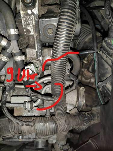

Themenstarteram 28. Januar 2021 um 18:30
Danke @AlarichV70II für deine Antwort, beide Motorlager wurden aber vor kurzem schon neu gemacht, das vordere war undicht, das hintere nicht, wurde aber trotzdem ausgetauscht. Ich dachte auch, dass die Unterdruckleitung nach dem Ventil (siehe Bild) zur Kurbelgehäuseentlüftung geht? Die Leitung zu den Motorlagern habe ich eigentlich auch schon zugehalten, da tat sich nichts.

Daher meine Frage: Redest Du vom unteren "6.00 Uhr" Schlauchabgang oder vom Schlauch auf "9.00 Uhr" am Ventil? Weil der auf 9 geht normalerweise zu den Motorlagern.
Klemm den entsprechenden Schlauch - wie beschrieben - ab, damit es aufhört zu "tuckern" und teste ob damit der Ladedruck im Turbolader konstant bleibt...
Vllt. ist ja auch das Ventil oder ein Unterdruckschlauch defekt?

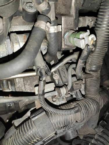

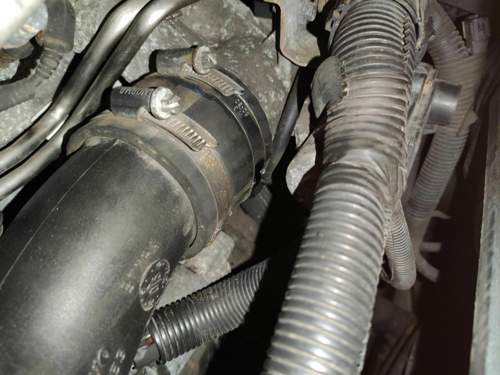

Themenstarteram 28. Januar 2021 um 18:54
@AlarichV70II Also es gibt einen nach oben und einen nach rechts, wenn man nun von vorne/oben draufschaut. Ich meine den nach rechts. Oben geht es zur Unterdruckpumpe, rechts geht es weiter. Wenn ich also den Ausgang nach rechts zuhalte, hört das tuckern auf. Ich frage mich gerade, was da unten nun noch dranhängt. Habe mal ein paar Bilder dazu eingefügt.

Schau Dir dieses Video mal an. Es zeigt den Verlauf /Zusammenhang der Vakuum Unterdruck Geschichte... Ich komme leider mit Deiner topografischen Beschreibung nicht klar.
https://www.youtube.com/watch?v=qTzDY95aqXg&t=262s
Durch Dein Zuhalten des Schlauchanschlusses mit Beendigung des Tuckern zeigt sich das hier kein Unterdruck anliegt.
Steck den Schlauch drauf, verfolge dessen Verlauf, ziehe das andere Ende des Schlauches dort ab, halte ihn zu und lausche, ob dieser den benötigten Unterdruck hält bzw. das Tuckern dann auch aufhört. (demnach Schlauch dicht)
Ich denke der Schlauch dürfte wohl im vorderen Motorlager enden/ eingesteckt sein? Tuckert es immer noch ist das Lager undicht...?!
Wenn dem so sein sollte, verschliesse hier das Schlauchende mit entsprechendem Stopfen und führe den Turbolader-Ladedrucktest durch.
Ansonsten alle weiteren Schläuche und Anschlüsse auf diese Weise durchtesten. Ich vermute, irgendwo entweicht Dir bzw. Deinem Turbo der Unterdruck.
Es gäbe auch die Möglichkeit pneumatisch per Unterdruckhandpumpe Stück für Stück zu testen, wo der Druck entweicht.

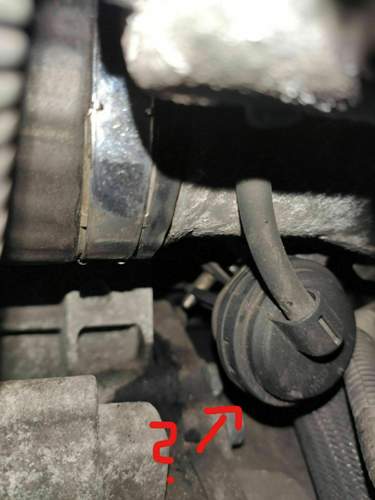

Themenstarteram 28. Januar 2021 um 21:02
@AlarichV70II Hier, auf dem Bild sieht man, wo der Unterdruckschlauch endet. Ist das die Verstellung vom AGR oder etwas für die Kurbelgehäuseentlüftung? Ich stehe da echt auf dem Schlauch.
-10
Ist wahrscheinlich einer mit Schaltgetriebe richtig?
Die haben nämlich zwischen dem AGR Kühler und dem AGR Ventil eine Unterdruck gesteuerte Bypass Klappe, die Modelle mit Automatikgetriebe nicht.
Wenn die Klappe so Schwergängig ist, dass Sie sich kaum oder gar nicht mehr bewegt, wird der Unterdruck nicht gehalten.
Schaue mal ob deine Gangbar ist, wenn nicht, kannst Du Glück haben und Sie, von Außen durch hin und herbewegen wieder Gangbar zu kriegen.
Wenn nicht, wirst Du nicht Drumherum kommen das Teil auszubauen und Sie zu reinigen.
Wenn die Klappe Gangbar ist, wird der Druck dann gehalten.

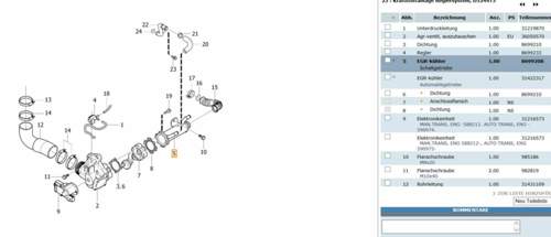

Themenstarteram 29. Januar 2021 um 15:35
Ich habe mir das ganze jetzt mal in einem Plan von Vida angeschaut (siehe Bild) und du hast völlig recht @rille2 . Der besagte Schlauch vom Unterdrucksystem, wo es undicht ist, führt einfach zum AGR-Ventil, wenn ich die Zeichnung richtig interpretiere. Die Nr. 4 ist dann auch das Ventil, nach dem es undicht wird @AlarichV70II .
Und dann würde es ja auch als eine mögliche Ursache passen, dass das AGR-Ventil hängen geblieben ist, dass dann ja auch dadurch dort ein Unterdruckleck entsteht (sehe ich das richtig?)? D.h. man müsste nun das AGR mal ausbauen und ggf. ein neues besorgen, vielleicht ist aber auch die "Elektronikeinheit" defekt (in der Skizze Nr. 9), das müsste man dann mal schauen.
Kann ein defektes AGR-Ventil auch dafür sorgen, dass der Handschuhtest positiv ausfällt? Das wäre natürlich grandios, dann würde sich alles zusammenfügen!
