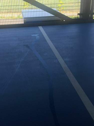

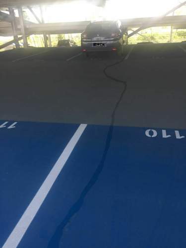

das Problem, dass plötzlich keine Luft mehr aus den Düsen kommt habe ich seit ein paar Tagen ebenfalls bei meinem Megane (1,5 dci, 110 PS, BJ2013).
Zusätzlich kommt seit dem bei eingeschalteter Klimaanlage gelegentlich Dampf aus den Lüftungsdüsen und es bildet sich an den Düsen Kondenswasser.
Und als ich gestern nach einer guten Stunde zu meinem geparkten Wagen zurückgekommen bin, hatte ich eine riesen Pfütze unterm Auto (siehe Bilder), es war definitiv Wasser.
Davor war ich gute 90 Minuten bei schwülem Wetter (Außentemp ~28-30 Grad) mit eingeschaltet Klimaanlage (eingestellt auf 19,5 Grad) unterwegs. Bei Ausschalten habe ich ein gurgelndes/zischendes Geräusch aus den Lüftungsdüsen gehört. Klima kühlt aber einwandfrei.
Kann das auch an einem vereisten Verdampfer liegen?
Gibt es Abhilfe?

Themenstarteram 29. August 2019 um 11:03
Was du da beschreibst spiegelt exakt meine Symptome wider. Mein 1.5 dci ist ebenfalls aus 2013, hat aber nur die manuelle Klima und keine -automatik, die dann aber auch nicht mehr kühlt. Gurgelnde und zischende Geräusche kann ich aber auch bestätigen und den angesprochen Kondenznebel haben meine Mitfahrer auch schon wahrgenommen.

Kann es sein, das Eure Klimaanlagen bei letzten Kilimaservice falsch, d.h. mit zu viel Kältemittel befüllt wurden? Dann kommt es auch zur Vereisung des Verdampfers.
@ZfT schrieb am 29. August 2019 um 14:49:42 Uhr:
Hmmm, mein letzter Klimaservice ist jetzt ein knappes Jahr her und das Problem tritt erst jetzt auf.
Damals wurde (zumindest laut Checkliste) auch die korrekte Menge Kältemittel ein- bzw. nachgefüllt.
Das scheint also auszuscheiden?

Ablauf unterm Auto frei? Am besten den "Verschluss" abschneiden damit sich dort nichts staut, eventuell kann dort nicht genug Kondenswasser abfließen wodurch es sich anstaut.
@Chieftec schrieb am 30. August 2019 um 12:41:08 Uhr:
Ja, ist frei.
