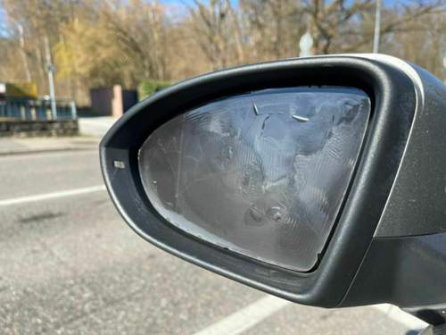

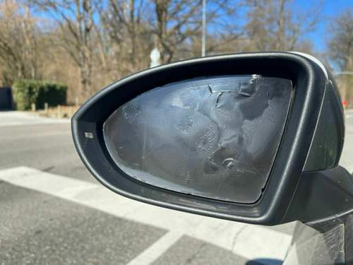

da bei mir vor 1 Woche erst das Spiegelglas vom linken und gestern dann das vom rechten Außenspiegel ohne Fremdeinwirkung abgefallen ist (es verbleibt dann nur eine schwarze Kunststoffplatte auf der das Spiegelglas irgendwie befestigt war), wollte ich mal nachfragen wem das auch schon einmal passiert ist und ob jemand eine Idee hat wodurch das kommt?
Ich dachte erst das wäre Zufall, als ich bei uns in den Baumarkt bin um nachzufragen ob es einen Kleber gibt der auf 2 nichtsaugenden Untergründen hält (Rückseite Spiegelglas + schwarze Kunststoffplatte) und dem Berater erklärte was ich vorhabe (Spiegelglas auf Kunststoffplatte kleben), fragte mich dieser sofort ob es um einen VW Golf 7 handelt, da schon einige Kunden genau das gleiche Problem hatten und nach einem Kleber gefragt haben.
Auf der Fahrerseite hatte ich noch Glück und nach der Autowäsche bemerkt, dass das Spiegelglas nur noch von Nässe gehalten wird (dieses konnte ich also retten und später mit dem Kleber aus dem Baumarkt wieder festkleben), das Spiegelglas aus dem Beifahrerspiegel ist aber einfach beim Schließen der Tür auf die Fahrbahn gefallen und dann in 1000 Teile zerbrochen.
Ich habe es mir dann auf Ebay für 10,50€ inkl. Versand bestellt (ein Witz gegen den regulären Preis bei VW und ja, auch beheizbar und asphärisch), würde aber gerne mal wissen wer schon einmal etwas ähnliches erlebt hat, da mich die Aussage des Baumarkt-Mitarbeiters etwas stutzig gemacht hat?
Das passiert meist wenn die spiegelheizung dauerhaft aktiv ist

Ich hatte das Problem beim Golf 6 habe beide Spiegel mit Bitumen Kleber befestigt. Damit klebt man sonst Dachschindeln an. Spiegelheizung funktionierte genauso wie vorher.

beim Passat B6 passiert sowas auch nach 5 Jahren +-. Habe ich schon min. 4 mal live gesehen. einfach reinigen mit Bremsenreiniger/Aceton und mit 2 Komponenten Kleber wieder zusammen kleben.
Hat schon der Polo 9n das Problem. Wenn die Spiegelheizung immer an ist, wird der Kleber hart und irgendwann fällt der Spiegel ab.
Das ist dann letztlich eine Folge des Einsatzes eines für die Anwendung nicht geeigneten Klebstoffes.
An unserem Touran auch passiert, der hat allerdings schon > 200.000 km. Habe einen 2 Komponentenkleber genommen. Wichtig ist bis zum Abbinden das Spiegelglas in der Höhe zu fixieren. Hab dazu einfach ein Papiertaschentuch zwischen Glas und Spiegelkappe geklemmt.

Ich habe es vorher gemerkt, weil das Glas anfing zu zittern. Geklebt habe ich es mit Uhu-Zwei-Komponentenkleber. Doppelseitiges Klebeband war mir nicht dauerfest genug - insbesondere im Sommer, wenn der Spiegel in der Sonne sehr heiß wird.
Habe den Kleber gemischt und auf beide Teile aufgetragen, angedrückt und dann noch über Nacht mit einem kleinen Klotz und einem starken Gummi fixiert/angepresst.
