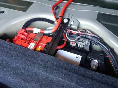

Hallo zusammen.
Erstmal vielen Dank für den Input. Ich lade seit heute morgen aus dem Motorraum heraus, weiß aber nicht warum das besser sein soll als direkt auf der Starterbatterie. Die Batterie hat tatsächlich eine Einstanzung auf dem Minuspol. 32 /10. Also ist es noch die Erstausgelieferte. Dann wird die auf jeden Fall ersetzt.
Ich habe ein Foto meiner Starterbatterie angefügt. Eine Zusatzbatterie kann ich nicht finden. Ich habe noch eine ältere E-Klasse mit Zusatzbatterie. Das ist, wenn man so will, eine Motorradbatterie. So etwas habe ich nicht gefunden.
Was ist das schmale Teil hinter der Starterbatterie?
Danke für Antworten.
Grüße aus Baden-Württemberg
Wirst Du auch nicht Finden, das war bei W211 in Verbindung mit SBC Bremse Verbaut worden und kam bei Modelpflege raus.
Das ist ein Steuergerät was da bei deinem Fahrzeug verbaut ist.
Das Laden aus Motorraum soll Fahrzeug ermöglichen die Ladung über IBS zu überwachen.
Tausche die Batterie und Melde das im System damit die Volle Kapazität gespeichert werden kann.
Muss nicht sofort sein aber in nahe Zeit.

Es war die Starterbatterie. Ausgetauscht und nun schaltet die Elektronik nicht mehr nach 10s ab.
Bin wegen der Aussage meines Batterieladegeräts, das die Batterie angeblich auf 100% geladen hat, irregeführt worden.
Ende Gut alles Gut.
