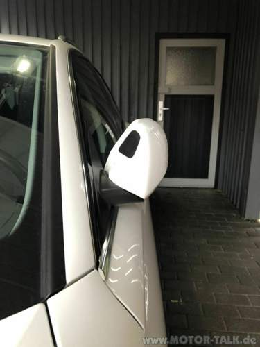

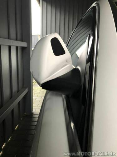

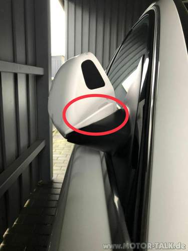

Hallo Leute,
vorab wünsche ich frohe Weihnachten:)
Heute ist mir plötzlich aufgefallen, das beim Starten des Motors der Beifahrerspiegel nicht anklappen wollte.
Also Auto wieder aus und angemacht, danach ging es zwar, jedoch sieht dieser im Anklappmodus anders von der Stellung aus (irgendwie tiefer und andere Neigung zur Scheibe).
Hat dies jemand schon mal gehabt ?
Hab mal 3 Fotos gemacht, weiß absolut nicht warum es auf einmal so ist.
Danke euch!!!

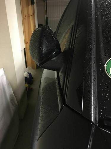

Stimmt, sieht bei mir ein wenig anders aus.

Rechts kann ja auch nicht stimmen oder?
Hmm was kann das sein? :(
Also ich habe das Problem bei meinem das mein Fahrer Spiegel sporadisch mal nicht ganz anklappt oder sogar ausklappt war ebend bei Audi und der Mechaniker hat gesagt so was kennt er noch Gar nicht ich soll Fotos machen wenn's nochmal passiert und es ist grade ebend passiert und fahre damit gleich wieder hin und dann abwarten was Audi dazu sagt
War bei meinem auch, achte mal bitte auf das Geräusch vom Stellmotor. Bei meinem war der auch etwas lauter und langsamer beim auf und zuklappen. Dazu wurde ein Video gemacht und anstandslos eine neue Mechanik samt Motor verbaut. Natürlich war da noch die Audi 5 Jahresgarantie vorhanden...

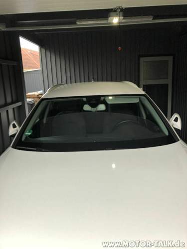

Fakt ist, das beide Spiegelkappen vor Übergabe an uns lackiert wurden, da diese beide sehr zerkratzt waren.
Nun ist uns halt zusätzlich aufgefallen, das beide Spiegel unterschiedlich sitzen von der Höhe (Beifahrerspiegel niedriger als Fahrerspiegel).
Des Weiteren hauen beide Spiegel beim Einklappen gegen die Seitenscheibe!
Habt ihr das auch ? Wie ist euer Abstand nach dem Einklappen zur Seitenscheibe?
Das würde mich sehr interessieren, da ich den es dann mit um die Ohren knallen kann.
Danke euch!

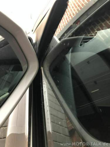

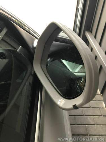

Hi Leute !
Also meine Spiegel hauen beide gegen die Sritenscheibe.
Anbei 2 Bilder (links und rechts).
Ist es bei euch auch so? Könntet ihr evtl mal auch solche Bilder machen und posten?
Danke euch und einen schönen Tag:)

Bist du sicher dass sie wirklich die Scheibe berühren? Versuch mal ein dünnes Stück Pappe oder Papier dazwischen zu schieben. Bei mir sieht das ähnlich aus, berührt jedoch nicht die Scheibe.
Themenstarteram 29. Dezember 2018 um 10:28
Ja bzw der Fahrerspiegel haut kurz dagegen und ist knapp 1mm wieder entfernt; der Beifahrerspiegel hingegen ist direkt dran!
Könntest du mal Fotos machen so wie ich ? Kann leider erst Anfang im nächsten Jshr dies klären.
Vor dem Kauf wurden beide Spiegelkappen lackiert, denke da wurde abmontiert und nicht wieder richtig montiert
