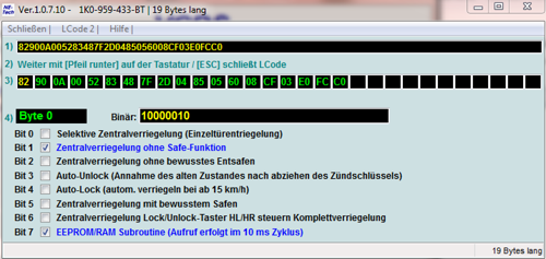

Was bei mir aber immer funktionierte, war die Beifahrertür per OBD zu öffnen. Das hatte ich natürlich eher selten ausprobiert, dann aber immer problemlos.
