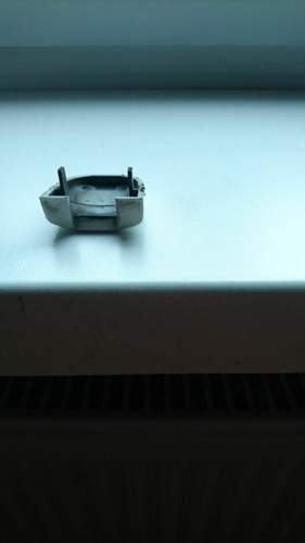

Du hattest an der Beifahrer-Türe KEINEN Schlüssel-Zylinder verbaut ???
Eine Türschlossl Blind-Blende geht NICHT so einfach abzumontiren, wenn die Türe nicht zu öffnen ist und man keinen Zugriff auf die Verriegelungs-Schraube hat ...
Wo genau hast Du hineingebohrt und in welche Richtung ???
Ne bei mir is da is leider kein Schließzylinder, sondern nur ne Blende. Die Blende hat 2 Kunstoffklammern, lässt sich also abhebeln
@ha1982mi schrieb am 14. März 2021 um 13:32:58 Uhr:
Bei mir (1,4 16V, 11/2001) ist eine bei VW neu gekaufte Blind-Blende, genauso verriegelt, wie ein Türschloss-Zylinder (kreisförmig außen herum mit Bajonett-Verriegelung, mit der Verriegelungs-Schraube zu betätigen, zu der man NUR bei geöffneter Türe dazu kommt ...)
Ich hatte so eine Blind-Blende eingebaut für den Zeitraum des Umbaues: ein neues Ersatz-Türschloss mit den genau passend langen Verriegelungs-Blättchen zu versehe, damit der alte Schlüssel passt!
Hatte die Blende entfernt, und dahinter gebohrt, so als ob dort nen Schließzylinder hinkommen würde
Hier die Blende. Aber jetzt wo du das so erwähnst und ich mir das Teil nochmal anschaue siehts schon aus das hierbei was abgebrochen ist
Dsc
Wenn eine Türschloss Blind-Blende entfernt wird, kann man mit einem großen Schlitz-Schraubenzieher einfach ein Türschloss wie mit einem Schlüsselzylinder drehen. Mit einem Schlitzschraubenziehre, der noch dazu vor dem Handgriff einen Sechskant-Ansatz hat, kann man einen Ringschlüssel andocken und eine sehr große Kraft auf die Schlossbolzen-Drehung ausüben!
