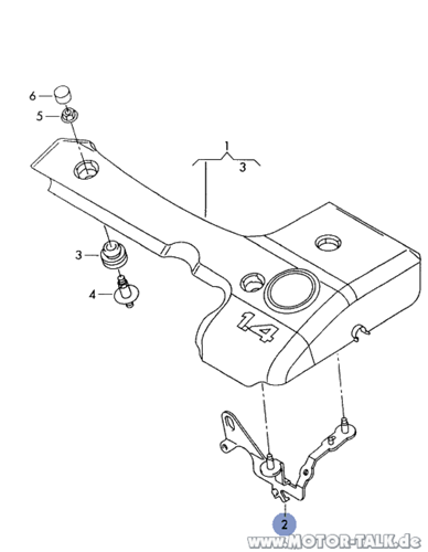

ich möchte gerne beim AEE eine Motorabdeckung (Plastikteil) vom Polo 6 N einbauen. Durch die Suchfunktion habe ich gelesen, dass das angeblich problemlos sein sollte.
Diese Plastikabdeckung wird mit drei Muttern befestigt. Um das möglich zu machen, muß vorher eine/zwei Halterungen am Motor angebracht werden. Auf diesen Halterungen befinden sich die Bolzen mit Gewinde, worauf die Abdeckung mit ihren drei Löchern von oben aufgelegt und mit den Muttern (M 6)
verschraubt wird.
Nun meine spezielle Frage dazu. Wo muß ich diese Halterungen mit den Gewindebolzen am Motor befestigen? Gibt es da Bilder/Anleitungen zu?
Für Tipps........ bin ich dankbar!
Ich habe mal ein Bild und eine Grafik hier eingestellt. Auf dem Bild sieht man die drei Öffnungen in der Abdeckung für die Befestigung. Auf der Grafik Nr. 2 (leider kein Bild von dem Teil gefunden) sieht man das Befestigungsteil (Oese)
Motorabdeckung
Oese-halterung

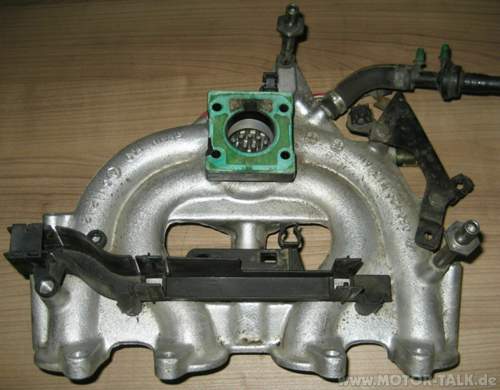

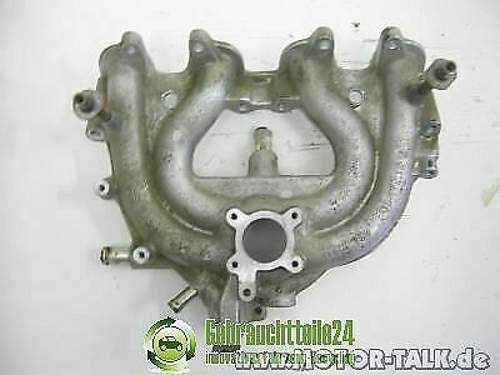

Hab auch schon mit den Gedanken gespielt weil ich einen 1,4er ABD in`nen 86c bauen will.
Getriebeseitig der Haltbügel, gut, Null-Prob., aber zw. Zyl 1-2 ist (glaub ich) ein Innengewindestift auf dem (Alu-) Saugrohr der Monomotronic.
Wenn ich ein Bild finde stell ich es Dir hier rein.
MFG
Hab `n Bild, sieht noch ganz anders aus.
Beim AEE wirst du Dir wohl was basteln müssen.

Themenstarteram 3. Februar 2014 um 22:17
Nach intensiver Suche habe ich wohl die Befestigungsteile gefunden.
Dabei handelt es sich um folgende Teile:
-> Oese links, vom Polo 6N, TNR 030103388 H
-> Oese rechts, vom Lupo, TNR 030103390 J
-> Bolzen für die Oese rechts, Polo 6N, TNR 02810366.
Der Bolzen wird auf den Halter verschraubt. An der Linken Oese sind die beiden Bolzen schon vorhanden.
Hier mal Bilder davon (ohne Deckel) und die linke Oese vom Lupo.
