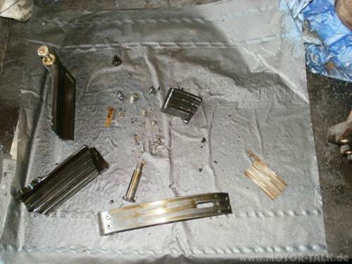

Habe beim ölwannendichtungswechsel passat VR6 baujahr 91 dieses teil (Bild dabei) gefunden wer weiss was das sein soll , lag in der ölwanne hoffe nix schlimmes

Sieht nach Teil von ner Führungs oder Spannschiene der Steuerkette aus.
dürfte  von der oberen Fürungsschiene  der Kette stammen die gebrochen ist . spann schienbe ist es nicht  eventuell noch untere führungsschiene
mach mal ein foto von der anderen seite
dann mach mal schnell deinen kettentrieb ordentlich  neu  sonst wirds  schlimm
wenn die kette mehr als 1-2 zähne überspringt     haste  ventilsalat  und dein Motor  braucht  dann guten beistand
bei dir  wird dein kettentrieb eventuell auch so aussehen
wenn du  Ansaugbrücke und ventildeckel abnimmst kannst du  sehen was  da an der Führungsschiene  los ist
NICHT MEHR STARTEN !!!

ich war heute mit dem teil bei vw hat mit den führungsschienen überhaptnichts zu tun , vermutlicherweise laut vw ist es vom ölschwabschutz , den habe ich auch nicht gesehen hat sich wohl in luft aufgelöst ,wäre nicht schlimm wenn der fehlt.
Vermutlich hat der sich deshalb in Luft aufgelöst, weil es den beim VR6 nicht gibt...

wenn der sich n luft aufgelöst hätte    würden die bruchstücke   sich im Kurbeltrieb festsetzen
aber der VR 6 hat überhaupt keinen "ölhobel"  auch schwallblech genannt  das mal zu deinem fähigen VW Spezialisten
mach mal ein bild  von der anderen seite  das was du zeigst  reicht nicht um es eindeutig zu bestimmen
wenn es überhaupt  aus dem Motor ist   da aber stücke davon fehlen  würde das mich alein schon  dazubewegen den motor nicht zu starten
ansonsten  außer   bei den Fürungsschienen ist im kurbelgehäuse  nichts derartiges beim VR6 verbaut
wer  weiß vieleicht hat dir ja einer  eine billig rechtenwinkel  im öl vergessen :D

vw hat mir heute bilder gezeigt da ist aber einer drin wie gesagt, steuerkennenspanner ist es nicht leuft ja ganz normal egal war wohl irgendwo war wohl nix wichtiges
Aus dem VR6?
dann sollte er mal im ETKA unter AAA schauen und auf Seite drei, nicht bei den 4 Zylinder Motoren die als erstes angezeigt werden...was ne Spezies, hehe.

ja hat er mir gezeigt und die spanner die sind gebogen einer gerade nicht so aussehend wie das fundstück habe 2 bilder dazu gemacht
also wenn man sich das Bild 2 anschaut, sieht das schon wie ein Teil der Gleitlagerung aus... ist dein Ding. Ich würde den Ventildeckel und Ansaugbrücke mal abnehmen und schauen. Wenn du glück hast ist es ein Altteil und micht schlimm, aber mir wäre das Risiko zu groß...

ok noch steht der vr6 ja ist mein winterauto , ist das einfach abzunehmen und gibt es irgendeine anleitung ???? traue mir eh viel zu habe beim meinem passat b3 selbst zahnriemen gewechselt wasserpumpe usw
