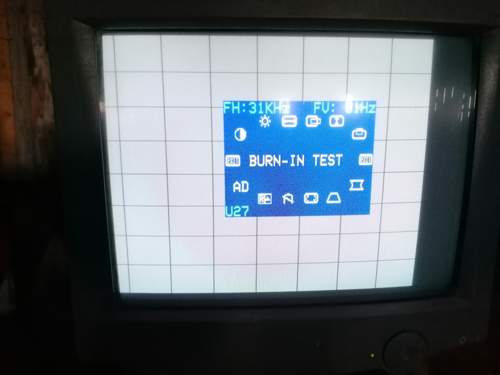

wir haben bei uns in der Hobby Werkstatt eine Beissbarth MT 880,
welche leider nicht mehr funktionieren will.
Nachdem die BIOS Batterie im Rechner leer war, sind wohl die Einstellungen
hier verloren gegangen und wir suchen jemanden der die selbe Maschine hat um uns hier weiter
helfen zu können.
Zum Fehlerbild;
die Maschine fährt komplett hoch und beginnt dann nicht mit der Initialisierungsfahrt
Vielen Dank

Servus, habe die gleiche Maschine und das selbe Problem. Hast du die Batterie getauscht und wenn ja wo sitzt die?
Themenstarteram 26. November 2024 um 9:13
Hallo Martl,
ich konnte gestern unsere Maschine wieder ans laufen bringen, nachdem ich aus einer Spender Maschine den PC und aus unserer die Treiberkarte für den BUS genommen hab.
Ob das austauschen der Batterie auf dem Mainboard des PCs hier Abhilfe schafft, wage ich zu bezweifeln.
Hab die Maschine seit ca. 15 Jahren und hab an der Elektronik noch nie was gemacht. Ab und zu ist sie auch mal wieder hochgefahren wenn ich den Monitor nach der Maschine eingeschaltet hab, aber jetzt will sie garnicht mehr.
Themenstarteram 26. November 2024 um 9:29
Was macht die Maschine denn noch, oder wie weit fährt sie noch hoch?
Sie fährt hoch bis zum Burn in Test und da bleibt sie dann. Das Bild fährt dann abwechselnd hin und her und auf und ab
