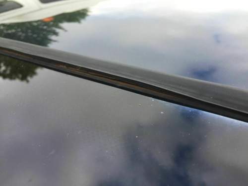

Hallo , habe heute gesehen das meine Obere Leiste für die Frontscheibe sie ablöst . Und das sich da Rost bildet entweder die Leiste oder das Dach rostet aber ich glaube das ist die Leiste . Kann man das irgendwie wieder richtig ranmachen oder muss die neu ?

Die Leiste ist eigentlich nur Kunststoff...schätze da steht etwas mehr Arbeit an. Leiste gibt's wohl noch nur teuer. Habe meine mit etwas Karosseriekleber wieder befestigt.

Die Leiste ist nur aus Kunststoff, da rostet eigentlich nichts. Ich würde mal sagen, des es unter dem Kleber kräftig rostet.
Wurde die Scheibe mal getauscht?
Hatte ich auch: Leiste entfernen, Nut peinlichst reinigen, wenn möglich mit Fertan oder Owatrol streichen, neue Gummileiste einfügen, wenns nicht hält, ab in die nächste Werkstatt und einen Zehner in die Kaffeekasse fürs Einkleben mit Karosseriekleber (oder ein Zwanziger...) :))
Wenn es damit mal getan ist. Bei mir wurde beim Scheibentausch gepfuscht und der Lack beschädigt. Resultat war, dass es hinter der Scheibe gammelte. Da musste die Scheibe raus und der Rost sauber entfernt werden. Nur mit ein bisschen Fertan und Owatrol dürfte das nicht erledigt sein.
Also hier mal meine erfahrung mit dieser Leiste.
Bei meinem V70 musste die Frontscheibe ausgetauscht werden für die Hauptuntersuchung. Weil TÜV und Carglass direkt nebeneinander waren, bin ich erstbzu Carglass und dann zum TÜV. Scheibe wurde natürlich getauscht und Hauptuntersuchung wurde bestanden.
Nicht ganz eine Woche später löste sich die Leiste von alleine und flatterte fein rum. Bei Carglass wurde meine reklamation dann bearbeitet. Tja, Leiste wurde zwar erneut eingeklebt aber auch die löste sich erneut.
Weil ich keine Lust mehr hatte, bin ich direkt zu Volvo und habe mir dort eine Orignale neue Scheibe einbauen lassen, samt neuer Leiste. Info von Volvo: "Die Leiste ist von Anfang an an der Scheibe befestigt und wird beim einbauen "Eingeklemmt" und bleibt dann dort an Ort und stelle"
Naja und seitdem ist mit der Leiste auch ruhe.
Ist noch die erste

Ist in der Dichtung nicht eventuell eine Metallverstärkung ? Sieht aufjedenfall so aus . Ist das beim C70 Coupé nicht eventuell eine andere Dichtung drinnen als beim V70 , ich glaube nicht das dass Dach anfängt zu gammel :/
