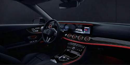

Gibt's das überhaupt original? Ist das im. E COUPÉ original so verbaut mit Beleuchtung?
Ich habe einmal spontan im Konfigurator geschaut. Ein Screenshot des Bildes hängt an. Da sieht man, dass die Düsen beleuchtet sind, somit sollte es das auch offiziell geben.
Im Cabrio sind die Düsen im Original beleuchtet - entweder seit 2018 oder 2019. Aus meiner Sicht nett - aber nichts, wofür ich das Armaturenbrett auseinanderbauen würde. Wenn es dann nachher rappelt oder knarzt... das wäre mir ein zu hoher Preis...
