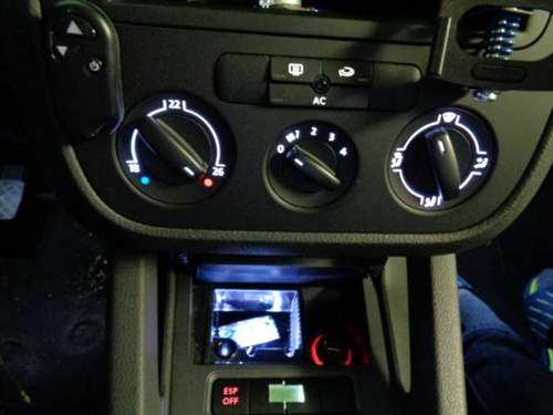

Bei meinem 7er Variant Highline ist die 12V Dose vorne nicht beleuchtet (leuchtender Ring).
Bei einem anderen 7er ist mir jetzt aufgefallen, dass diese Dose bei ihm beleuchtet ist.
Ist das normal das die Dose im Highline nicht beleuchtet ist?

Die Beleuchtung hat mMn nur der Zigarettenanzünder (Raucherpaket).
So jedenfalls in meinem Highline 03/2014.
Die Beleuchtung hat man nur wenn man, wie schon geschrieben, das Raucherpaket ordert.
Sonst ist der Stecker unbeleuchtet.
Wenn du das Raucherpaket nicht bestellt hast ist es normal.

Vielleicht war es Zufall, aber bei allen Vorführern die ich mir vor dem Kauf angesehen habe, war der Ring nicht beleuchtet, wenn da ein Stöpsel mit der Aufschrift "12V" drin steckte.
Die Beleuchteten hatten alle den Anzünder und den Aschenbecher im Getränkehalter.

Einige haben hier Recht, es hängt davon ab ob das Raucherpaket mitbestellt wurde. Der Ring lässt sich aber auch Nachrüsten, dafür muss aber ein Teil der Mittelkonsole zerlegt werden. Für Ungeübte vllt etwas schwierig.

Nein hat nichts mit Ambientenbeleuchtung zu tun, ich habs drin macht das raucherpaket aus.
Ich habe im Highline die Ambientebeleuchtung und der Ring leuchtet nicht.
Also haben wir es wohl geklärt: Beim Raucherpaket leuchtet der Ring von der 12V Dose.
