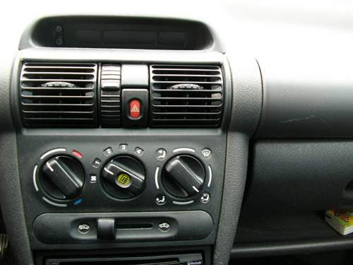

Themenstarteram 13. Januar 2013 um 16:12
Ein Großteil der Beleuchtung an der Mittelkonsole ist defekt und ich möchte die defekten Leuchtkörper wechseln, nun meine Frage wie komme ich an die Beleuchtung und was für Beleuchtungskörper sind das, gibt es eventuell eine Anleitung für die Demontage der Mittelkonsole zu den Leuchtkörpern?
LG
Markus
P1012397
17 Antworten

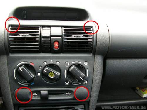

Moin,
das ist eigentlich recht einfach: Unter der Abdeckung für die Umluft (ist nur geclipst) und hinter den Lüftungsdüsen sind Schrauben (Lüftungsdüsen ganz nach unten drehen, über einen schwergängigen Punkt hinaus. Knackt kräftig, aber geht normalerwiese nix kaputt), die müssen raus. `Ne kleine Taschenlampe wäre hierfür empfehlenswert. Das Radio sollte vielleicht auch raus.
Jetzt kannst Du die ganze Geschichte etwas nach vorne klappen und mit geschickten Fingern die Lampenfassung (da sind 3 Lampen drin) raus ziehen. Das Ding ist auch nur gesteckt, die Lampen sind kleine Glassockellampen mit je 12V/1,2W.
Gruß, Erik.
Bild #205824781
https://www.youtube.com/watch?v=ZJAFjdhWQc0
Da siehst Du zumindest grob, wie es geht. Habs grad hinter mir, ist keine angenehme Arbeit.
Ich versuche es mal zusammen zu fassen:
Heizungswärme- und Düsenstellerknopf einfach abziehen
Der von der Lüftungsstufe geh ab, indem Du ihn auf Stufe 2 stellst und von unten nen kleinen SChraubenzieher reinsteckst. Dann lässt sich der Knopf abziehen
Den von Umluft einfach abziehen
Die beiden mittigen Lüftungsdüsen ganz nach unten drehen, dann mit etwas breitem von oben rein hebeln, dass die nach unten weg "knacksen".
Jetzt haste glaub ich insg. 4 Schrauben, die Du los drehen musst.
Dann kommt Dir die MIttelkonsole ein Stück entgegen. 3 Bowdenzüge ausklipsen und die Drähte von diesen Plastikpins abhebeln.
Wenn da schon möglich, die Elektrostecker von Lüftung und Warnblinker abziehen (einfach fest ziehen).
Wenn ich jetzt nichts vergessen habe, kommt Dir die ganze Konsole entgegen. Dann musst Du noch die Konsole (2 Teile) trennen. Glaube da waren auch noch 2 SChrauben auf der Rückseite (??)
Auf jeden Fall ist die zusammen geklipst und ging bei mir nach etwig langem Probieren mit viel Gewalt auseinander.
Dann sind da 2 so fassungslose 1,2 Watt Birnchen drin. Gabs bei mir an der ESSO. Am besten kaufste gleich 3, ich hab beim Einbau bei einem Birnchen so ein Drähtchen abgebrochen.
Dann umgekehrt wieder einbauen. Habe bei der Gelegenheit die Leuchtfolien gereinigt, dass das net mehr so siffig aussieht.
Hoffe, ich konnte helfen. Berichte mal!

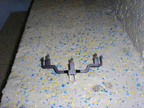

so habe die Beleuchtungseinheit an der Mittelkonsole demontiert an den Birnchen sieht man schön wie sie schwarz angelaufen sind.
c_krzemyk hast du die gleichen Birnchen drin gehabt bevor du gewechselt hast und passen die von deinem Link in der Größe bedenkenlos hinein kommen mir sehr groß vor?
Ja hab die ja auch drin. Die sehen groß aus aber sind die richtigen. Du brauchst anscheinend 3 stück. Die Mittlere ist für die Schalterbeleuchtung. Würd ich auch mittauschen. Ich hab die mittlere nicht tauschen können, da das bei mir anders gelöst worden war. Bei mir war die glühbirne im Schalter selbst festgelötet.
Aber hol dir 3 stück dann einbauen und bevor du zusammenbaust gucken welche leuchten und die die nicht leuchten einmal um 180° drehen.

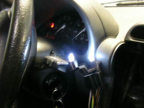

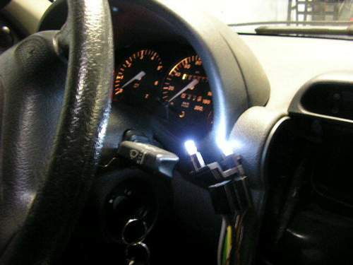

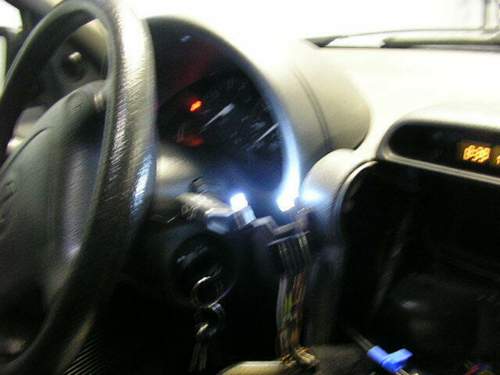

Neue LED Birnchen gestern angekommen. Heute Morgen montiert. Folgendes Problem tritt auf:
- Birnen so auf den Stecker gesteckt (s. Foto) brennen mit eingeschalteter Zündung Lichtschalter steht auf Position Null "0". :eek:
- Birnen so auf den Stecker gesteckt brennen mit eingeschalteter Zündung Lichtschalter steht auf Position "1" Standlicht keine Veränderung Birnen werden nicht gedimmt.
- Birnen so auf den Stecker gesteckt brennen mit eingeschalteter Zündung Lichtschalter steht auf Position "2" Abblendlicht ebenso keine Veränderung Birnen werden nicht gedimmt.
Gut dann habe ich die Beleuchtungseinheit in die Schaltkulisse eingebaut den Stecker aufgesteckt, habe die Zündung eingeschalten:
- Kein leuchten mehr der Beleuchtungseinheit bei eingeschaltener Zündung wie vorher wo Beleuchtungseinheit allein auf Zentralstecker kontaktiert war.
- Keine Beleuchtungsfunktion bei eingeschaltener Zündung + Lichtdrehschalter auf "Position 1" das gleich verhält sich auch auf "Position 2"  Abblendlicht.
Ich bin ratlos im Moment kann mir von euch jemand erklären wo der Fehler liegt, beim User
"c_krzemyk" muss es ja auch funktioniert haben, oder wurde was verändert?
Bitte um Hilfe, Danke!

Also das mit dem Dimmen haben die da nicht. Die werden einfach mit der Zündung eingeschaltet und gut is. Wenn der Stecker gesteckt ist dann sollten die birnen auch leuchten vorrausgesetzt die sind richtig rum drin. hast du die Sicherungen mal gecheckt? eventuell hast du dir eine rausgehauen.
Vllt. hat auch der Stecker keinen richtigen kontakt. drück den nochmal ein wenig nach.
Geändert wurde bei mir nichts. lediglich habe ich das ding nicht komplett rausgenommen sondern einfach nur die blende abgenommen.
LG
Markus
Ok das mit dem Dimmen ist klar. Habe jetzt die normalen Birnchen rein gemacht und mit denen gehts. Die LED's gehen so lange sie alleine auf dem Stecker hängen (siehe Bild vom vorherigen Thread), sobald ich die Beleuchtungstraverse mit den 3 LED's in die Schaltkullisse einsetzte und den Stecker kontaktieren funzt nix mehr, sonderbar.
Kann das eventuell sein weil sie keinen Widerstand haben dass sie so reagieren?
Was hängt den alles auf dem Stecker ausser der Beleuchtungstraverse hinten mit drauf Gebläse und....?
Sicherungen alle überprüft, sind i.O.
