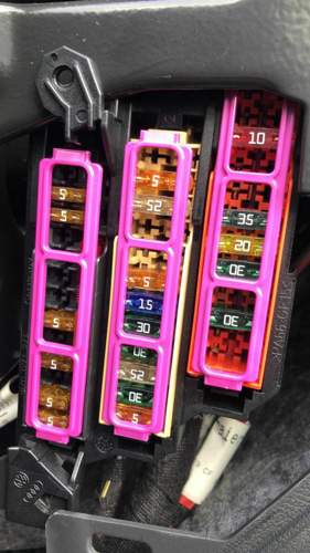

Ich bin neu hier und weiß nicht, ob es schon diesbezüglich einen Thread gibt.
Bei meinem A5 Sportback Bj.2012 geht seit gestern bei allen Stellrädchen
von den Luftaustrittsdüsen die Beleuchtung nicht mehr.
Hatte das jemand schon mal?
Ich bedanke mich im voraus

Die Lampen für die Ausströmer hängen alle direkt am Bordnetzsteuergerät, also gibt's eigentlich nur drei Möglichkeiten:
  • Eine der Sicherungen für das Bordnetzsteuergerät ist defekt (Sicherungen befinden sich in den drei Sicherungsträgern hinter der fahrerseitigen Abdeckung im Armaturenbrett; Sicherung 12 im schwarzen Sicherungsträger, Sicherung 5 im braunen Sicherungsträger, Sicherungen 6, 7, 8 und 10 im roten Sicherungsträger),
  • Verkabelung nicht in Ordnung,
  • Bordnetzsteuergerät defekt.

Die Beschreibung deiner Sicherungsbelegung passt bei mir nicht so ganz, oder betrachte ich das nicht richtig (siehe Bild)
Themenstarteram 22. Dezember 2018 um 12:10
Sicherungsbelegung
B12ad00f-fd33-42a7-8799-87f4dd67f95e
Themenstarteram 22. Dezember 2018 um 12:11
Muss ich die mit Stromprüfer durchmessen oder kann ich die bedenkenlos rausziehen zum anschauen ohne später Fehlermeldungen zu bekommen?
wenn auto ist und keine zündung an kannst theoretisch alle der reihe nach raus ziehen und überprüfen
