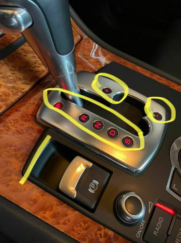

hatte das ggf. schon einmal einer, dass die Beleuchtung von „P, R, N, S, +, -„ am Wählhebel „ausgefallen ist“ - siehe Bild gelbe Markierung.
Normalerweise leuchtet die so wie auf dem Bild in der gelben Markierung zu sehen.
Das funktioniert auch immer einwandfrei beim starten des Fahrzeugs. Teilweise bleibt diese auch durchgehend beleuchtet eine längere Fahrt und teilweise geht sie direkt nach den ersten „15 Metern“ aus. Dann leuchtet sie nur noch ganz ganz leicht, ich denke „Notbeleuchtung“…

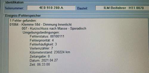

Dann steht im Steuergerät „Zentralelektril 2“ folgender Fehler - siehe auch Bild.
01067 - Klemme 58d - Dimmung Innenlicht
Kurzschluss nach Masse
Wenn man den Fehler löscht dann geht die Beleuchtung wieder. „Teufelskreislauf“…
Alles andere leuchtet aber überall ganz normal weiter im Auto, auch sonst die komplette Mittelkonsole ist i.O.

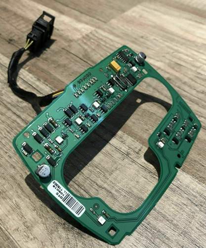

Habe hier schon einmal die Platine darunter (gegen eine andere gebauchte) gewechselt und alles gereinigt, selbes Verhalten - siehe Bild
Hat einer eventuell einen Tipp oder hatte dieses Verhalten auch mal?
Bekommt man die Platine einzeln neu?

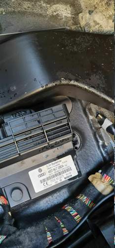

Ist der Beifahrerfußraum nass? Ruhig mal die Einstiegsleiste ausbauen und den Teppich hochziehen...das ILM-Beifahrer aka Zentralellektrik 2 sitzt nämlich genau dort auf den Boden geschraubt.
Hatte den LED-Ausgang auch schon mal defekt, zum Test kannste ja nen anderes Steuergerät verbauen, was es für wenig Geld in der Bucht gibt...hat zwar Komponentenschutz, die Beleuchtung geht aber trotzdem.

Nein da ist alles trocken. Das ist schon länger so, mal geht es länger und mal nicht. Nass und feucht ist es nicht. Beschlagen ist es auch nie von innen.
Aber würde dann etwas anderes dann nicht auch nicht funktionieren? Weil sonst funktioniert nämlich alles komplett ohne Probleme und auch sonst die ganze Beleuchtung geht sonst.
Die Platine habe ich ja getauscht. Unwahrscheinlich das beide kaputt sind, hmm.

Dann passt die Fehlermeldung auch. Kurzschluss nach Masse bedeutet meistens, dass keine Spannung anliegt. Das passiert typischerweise bei einem Kabelbruch.

..Kurzschluss nach Masse bedeutet meistens, dass keine Spannung anliegt. Das passiert typischerweise bei einem Kabelbruch.
War nicht "Kurzschluss nach Plus" eine Unterbrechung, "nach Masse" tatsaechlich ein Schluss?
