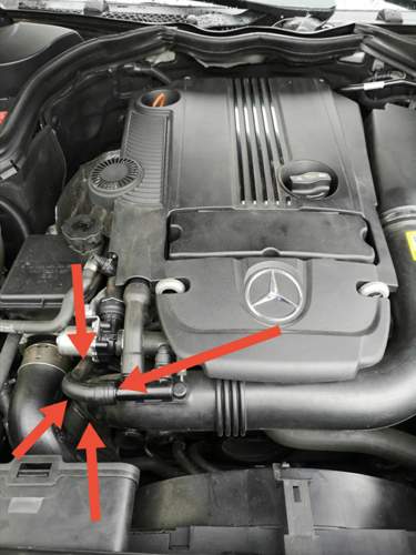

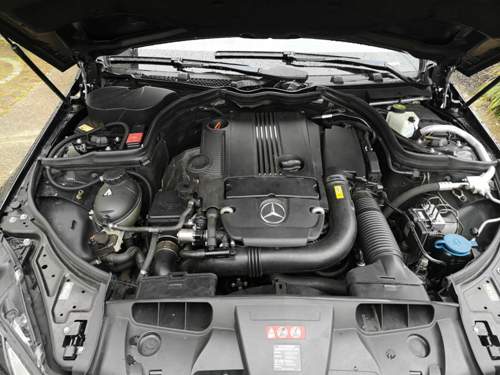

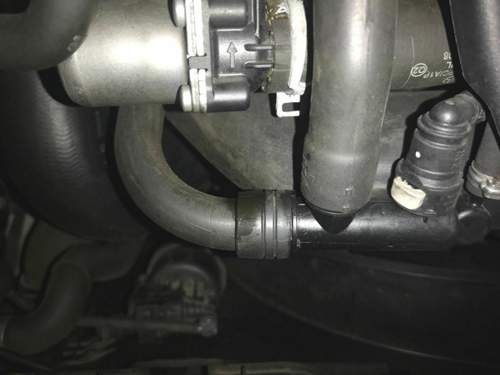

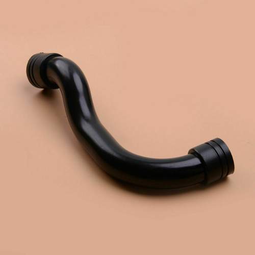

Kann mir bitte jemand sagen was für ein Teil das ist?
Am besten mit Teile Nummer.

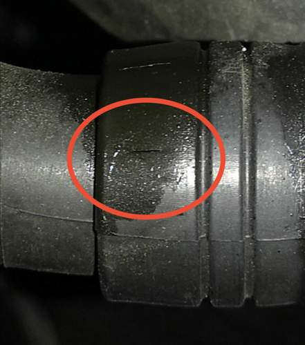

Meine Unterboden Verkleidung ist schon komplett versaut mit Öl. Auf den Bildern sieht man schonmal ein Haarriss und deutlich das dass Öl da raus kommt.

müsste das Ansaugrohr A2710901629 sein, für M271 Motoren
Rohr-cgim271
Hallo.
Nach meinem Kenntnisstand sollte da soviel Öl nicht rauskommen. Das sind ja Anschlüsse im Bereich Luftzuleitung zum Turbo.
Gruß AWXS

Ja das hab ich mir auch gestern gedacht.
Wenn soviel Öl von dem Ansaugrohr raus gekommen wäre, wäre der Turbo sicherlich defekt. Aber Gott sei Dank ist es nicht der Fall. Und ich hoffe mal das es nix schlimmeres ist.
Ich war gerade bei meiner Werkstatt. Da liegt leider ein anderes Problem vor.
Unten am Motorraum ist alles voller Öl.
Das Ansaugrohr ist zwar auch defekt, hat ein Haarriss und auf der Unterseite schon komplett eingerissen, aber das Öl kommt woanders her. Meine Werkstatt hat leider die Zeit nicht nach der Ursache zu schauen. Bei dem steht der ganze Hof voller Kundenfahrzeuge.
Da müsste man erst mal alles reinigen und dann beobachten wo das Öl herkommt.

Es waren: Zylinderkopfhaube(Ventildeckel),
ein Sensor im Kopf auf Auslass Seite oberhalb dem Abschirmblech über Turbo.
Das größte Problem war das Ölfiltergehäuse, das hatte er richtig rausgesifft und hat den ganzen Unterboden versaut. Ist ein bekanntes Problem und kommt bei deinem Alter vom Auto öfters vor.
Gruß AWXS

Es wurde eine kleine dichtung ausgetauscht im unteren Bereich des Motors. Jedoch ist der Schlauch immer noch defekt und wird erst am Dienstag ausgetauscht.
Ein Mechaniker hat mir gesagt das aus Dem Schlauch normal kein Öl raus kommen darf, ist das richtig? Es hatten ja schon andere das gleiche Problem wodurch auch schon Öl Flecken unterm Auto waren. Die Aussage hat mich jedoch etwas verunsichert.
Kennt sich jemand damit aus und kann mir sagen ob da normal kein Öl raus kommen darf oder ob das normal ist wenn der Schlauch defekt ist das Öl raus kommt.

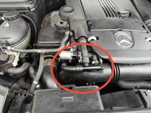

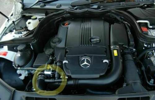

Füge noch Bilder hinzu damit man sieht wo genau der Schlauch sitz.
Fahrzeug :
Mercedes W207 E Coupé 250 CGI Benziner
Baujahr 2012
105 000 km
Das ist ja der Ansaugtrakt hinter dem Luftfilter, der defekte Schlauch ist scheinbar die Verbindung der Kurbelwellengehäuseentlüftung zum Ansaugtrakt...Sinn der Sache ist, dass der in der KGE entstandene Ölnebel nochmals angesaugt und mit verbrannt (Umweltaspekte) wird...Ölnebel ist aber IMHO Microtropfen (leichter Schmierfilm wäre ok)...kein flüssiges Öl (das würde dann im LMM landen und dort zu Problemen führen).
Gibt MB-Motoren bei denen Öltropfen im Ansaugtrakt/am LMM landen, wenn man beim Ölwechsel die von MB vorgegebene Ölmenge einfüllt...Mein M111Evo im SLK hat lt. MB 5,5 ltr. zu bekommen...und hat damit reichlich Probleme...in der Praxis reichen 4-5 Ltr. Wechselmenge, um den Ölstand über Minimum zu halten und der LMM bleibt sauber und liefert korrekte Werte.
Weiß jetzt aber nicht, ob der M271Evo hier auch so empfindlich ist.

Hmmm... Wenn ich überlege ist mir das aufgefallen nachdem ich Öl nachgekippt habe. Habe mein Ölstand überprüft, der war minimal über minimum.
Habe daraufhin circa 1 Liter nachgefüllt, dann war der Ölstand etwas über der Mitte zwischen minimum und maximum.
Also es läuft jetzt nicht viel Öl raus jedoch läuft ganz wenig Öl dem Schlauch entlang außer ich wische immer rechtzeitig am defekten Schlauch alles ab. Der Schlauch hat nicht nur ein Haarriss sondern ist schon komplett bis zur Hälfte eingerissen.
Ich denk mal das die dichtung wo gestern gewechselt wurde dafür verantwortlich waren das sich unterm Fahrzeug schon ein Öl Fleck gebildet hat und nicht der Schlauch.
Mich hat es gestern nur gewundert das der Mechaniker meinte das in DEM Schlauch normal gar kein Öl raus kommen sollte.
Kannst du das nicht bis zum Tausch notdürftig mit Panzertape o.ä. abdichten?
An einer funktionierenden KGE hängt noch ein bisschen mehr dran..zb. ein Ölabscheider, ev. AGR...kenne mich aber mit dem M271Evo nicht im Detail aus...im Zweifelsfrei wird dein Schrauber recht haben.
