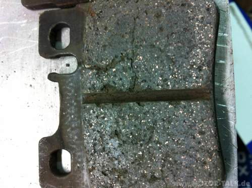

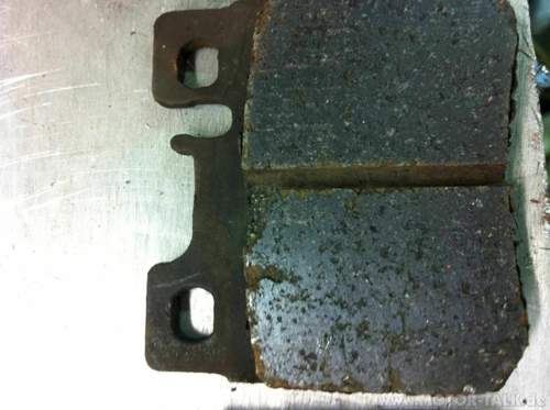

hoffe bin mit meiner frage hier richtig..und zwar hatte ich vorher zimmerman bremsscheibe und greenstuff beläge gehabt und recht gute erfahrung gemacht, daraufhin kam ein fahrzeug wechsel von 230e auf e320..und zZ fahre ich auf tarox g88 scheiben VA u HA mit greenstuffbelägen und so sehr glcklich bin ich nicht..die reibwerte sind natürlich bei dieser scheibe sehr hoch, somit erhoffte ich früh temperatur zu bekommen aber anscheind laufen die beläge heiß..vor kurzem als ich die bremse zerlegte aus neugier zum saubermachen etc sah ich die beläge gerissen abgebrochen usw..leider kein bild gemacht..lediglich fahre ich nur auf der straße kein ring..und ich denke die dinger kommen auf kein fall wieder rein..ich tippe eher darauf das die beläge zu schwach sind, die scheiben machen guten eindruck.

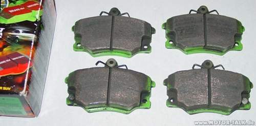

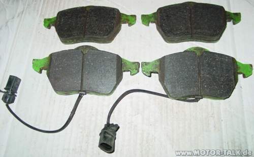

Nicht nur wegen zig verschiedener Faktoren an unterschiedlichen Autos, unterschiedlichen Details an Autos und deren Einsatz. Sondern auch auf Seiten der Teile. Beispielsweise haben GreenStuff Beläge nicht immer die gleiche Belagmischung. Je nach dem für welches Auto sie sind und vielleicht auch noch aus welcher Produktion zu welcher Zeit sie hergestellt wurden sind die Mischungen unterschiedlich.
Manchmal so unterschiedlich, das man es mit bloßem Auge erkennt - siehe Fotos.
FP
PS: Sind die gerissenen GreenStuff Beläge bei EBC reklamiert worden (Garantie ?) und gibts Fotos davon ?
Green Stuff wenig od. kein CU

ja den unterschied sieht man tatsächlich..ok danke für die infos..reklamation hatte ich eben noch eingeschickt..bilder hab ich noch nicht gemacht..laut deiner infos würd ich tendez die ds 2500 oder red holen? erstmal warte ich ab was aus der reklamation wird

also stand der dinge..die beläge werden reklamiert..wie wahrscheinlich ist es bei diesen belägen um ein material fehler zu handeln?????

....zumindest sehen die beläge alles andere als gesund aus;-)

am 3. Juni 2011 um 15:12
denke das eine Reklamation nur mit absoluter Kulanz,
also ohne Eingestehung einer Rechtsschuld Aussicht auf Erfolg
hat.
Heißt:
Wenn sie die Tatsächlich 'Tauschen', Geld zurück... oder andere EBC's
dann nur um gut dazustehen.
GreenStuff Bremsbeläge sind Beläge die etwas besser als Serienbeläge sind.
Durch den höheren Reibwert überhitzen sie auch etwas schneller.
Werden die GreenStuff überhitzt,
hast Du sie zu hart rangenommen.
Zu oft unmittelbar beschleunigt und wieder abgebremst,
zu oft schnell in die Kurve und runter gebremst,
nicht kurz und knackig gebremst
Bremsen Abkühlphasen zu kurz...
Die Bremsscheiben vom 320er sind ja nicht riesig.
E320 VA 295 mm belüftet / HA 278 unbelüftet
E500 Vorderachse 300 belüftet / 320 mm Hinterachse auch 300 mm! - belüftet !!
Dazu ist die Dicke der Bremsscheibe auch nicht unwichtig.
Damit ist klar das selbst richtig gute Beläge keine Rennperformance bringen.
Da helfen nur große Scheiben, große Sättel, rundherum innenbelüftet.
