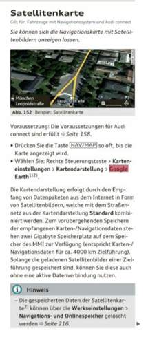

Benötigt google earth eine Lizenz aus Audi connect?
vielleicht kann jemand meine Frage leicht und schnell beantworten.
Ich habe audi connect. Nur die Lizenzen sind abgelaufen.
Meines Wissens gibt es für Goggle Earth gar keine.
Daraus schließe ich, dass ich die Kartenansicht Google Earth auch über den Hotspot meines iphone nutzen kann. Ist das so richtig?
Vielen Dank im Voraus!

ja nach Auslauf der Lizenz läuft Google earth, aber die Onlineverkehr option wurde deaktiviert , da Audi natürlich weiter seine Lizenzen verkaufen möchte , gibt es einen Weg das freizuschalten ?
Es war auch meine Vermutung, dass mit den abgelaufenen Lizenzen der Onlineverkehr vom MMI deaktiviert ist.
Aber ich glaube es bisher nicht.
Möglicherweise sieht es nur so aus, weil gewisse zugehörige Funktionalität wie der Datenzähler "tot" ist.
Ich habe aber nicht geprüft, ob dies im Falle einer eingelegten SIM immer noch so ist.
Jedenfalls glaube ich relativ sicher, heute beobachtet zu haben, dass Google Earth praktisch Daten nachgeladen hat.
Über mein iphone wurden unter Systemdienste > Persönlicher Hotspot 460 MB gezogen, während eine Datenverbindung mit dem MMI bestand.
Im Ergebnis ist die unterlegte Sattelitenansicht im Navi detaillierter d.h. "schärfer" geworden.
Mal schauen, ob ich das nochmal untermauern kann.
@nitzer5de schrieb am 24. Februar 2019 um 09:53:42 Uhr:

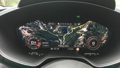

Nein, da es über die VIN im Audi Server läuft.
Ohne Lizenz läuft es über Traffic Pro. Also UKW. Ggf. auch über DAB.
Google Earth läuft über die SIM.
Wenn ich das nun richtig verstehe und zusammenfasse, hat audi connect mit der Aktualisierung von Google Earth nichts zu tun.
Mit einer SIM im Slot und Datenvolumen holt es sich ggf. neue Daten.
Und nach meiner Beobachtung ebenso bei einer Datenverbindung zum Hotspot meines iphones.
