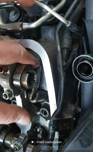

Hi meine lieben, hab mir einen neuen Motor gekauft zwecks Leistungssteigerung, beim öffnen nur um mal zu gucken, das Bild des Grauens. Bei einem Bentley motor hab ich echt nicht mit sowas gerechnet. Schon mal sowas gehabt? Eine Entlüftung war verstopft, ist das eher Ursache oder Folge?
LG

So in etwa sah das unter dem VD meines M43 Nummer 1 aus.
Da hatte der Vorbesitzer versucht den Kettenkasten mit Wundermittelchen dicht zu bekommen.
Ich weiß gar nicht mehr, wie viele Stunden ich den nach dem zerlegen gereinigt hatte.
Überall, in jeden Schaft und Durchlass war der Mist.
Selbst in Kolbenaufnahme zum Pleuel, die sich ja eigentlich nur im Zylinder bewegen war der Schmodder.

Wohl Folge von kein Ölwechsel und nur zum Brötchenholen fahren, davon die folge AGR Ventil und Ansaugbrücke dicht davon folge Motorbelüftung zu, dann folgt was du jetzt siehst. Die Antwort: Sowohl als auch!
Du mußt komplett zerlegen alles mit sehr viel Liebe reinigen. Es geht sicherlich noch weiter bis zur Ölwanne. Einspritzdüsen, Turbolader und, und, und.
adam2112 Wenn du selbst machst gar nicht so teuer nur Dichtungen. Unbedingt auf Drehmomente und saubere Dichtflächen achten, passende Dichtungen, und keine aus der Tube. Dann wird es was auf anhieb. Mit viel Zeit und Ruhe.

Den Bentley trifft hier keine Schuld
Die liegt hier zu 100 % beim Fahrzeughalter, der offensichtlich nicht in der Lage oder gewillt war, dem Motor wenigsten ein Mindestmaß an Wartung angedeihen zu lassen.
Der Vorbesitzer war aus der Gruppe der : Ölwechsel ist nicht notwendig
ich Hätte jetzt ganz schlechte laune, wenn der Motor teuer war, wenn der günstig war und sowiso kein Käuferschutz vorhanden ist, muss der wohl mit viel Mühe gereinigt werden

Ein Bentley Continental GT hat aber einen 4l V8 Motor ich zähle da 12 Zylinder oder habe ich ein knick in der optik?
Nein, der Continental GT Speed hat einen 6.0l-W12 aus dem VW-Konzern.
Ich wollte schon gestern posten, mein erster Eindruck war: "Öl nie gewechselt & Kurzstreckenbetrieb", war mir aber nicht ganz sicher. Ich bin kein Mechaniker oder Motorenspezialist. Ich habe nur einmal so ein Bild im Internet gesehen, da wurde der schlechte Zustand des Motors damit begründet, das der Besitzer nie einen Ölwechsel gemacht hat, sondern nur immer brav Öl nachgegossen hat. Scheint sich nach der mehrheitlichen Meinung ja zu bestätigen. Zum anderen sollte man eines nicht vergessen, die Kiste hat über 600PS, fährt im Alltag also hauptsächlich im Niedrigstlastbereich. Da wird nix warm, das auch mal durchgeputzt wird. So sammelt sich der Schmodder eben an. Das Ergebnis sieht man hier.
