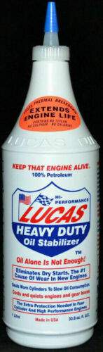

Ein privater Tipp von mir, einen 1/2 Ltr. von Lucas mit ins Motoröl bewirkt Wunder, fahre ich schon 10 Jahre so bei all meinen Autos.
Lucas
