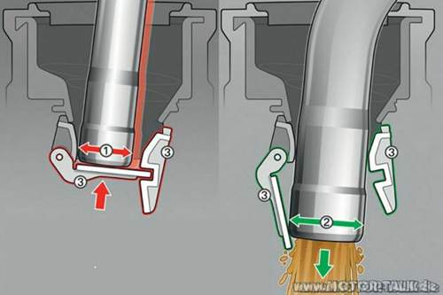

Ich weiß nicht mehr wie rum das war.. aber der Stutzen passt doch gar nciht da rein, oder? Hat sie dann mit nem Abstand von 10 cm den Sprit "reingeschossen"???

Brauchste gar nicht mit dem Kopf schütteln,dass geht manchmal schneller als man denkt,,hatte meine harley winterfest gemacht und vollgetankt ,,Super,30min später mit meinem touran an der gleichen Tanke gestanden und gedankenverloren sogar den gleichen Zapfhahn erwischt und erst nach 20 Litern gemerkt das ich eigentlich Diesel Brauch.Benzinzapfe passt in den dieselstutzen,,,umgekehrt nicht,,

Schön das der Evoque einen "Falschbetankungsschutz" hat!
Hat der große RR auch, kam mit Einführung des TDV8. Soweit ich das richtig erinnere, war dies aber nicht erhältlich für den RRSport TDV8 und offenbar auch nicht für den alten 2,7 TDV6.

Die Begründung seitens Land Rover lautete damals im Übrigen, dass der TDV8 so seidenweich wie ein Benziner laufe, so dass mancher Fahrer auf den Gedanken kommen könnte, Benzin zu tanken. ;)

HAT ER NICHT!!! Mir ist bei meinem Evoque genau das passiert: BENZIN statt DIESEL.
Hab´s nicht gemerkt und bin ca. 300 m von der Tankstelle in die Garage gefahren.....jetzt wird´s verdammt teuer: Die erste grobe Schätzung lautet mind. € 4.000,--
WARUM sind die Einfüllstutzen nicht so, dass eine Verwechslung gar nicht möglich ist?
Z.B runde Einfüllstutzen für Diesen und ovale für Benziner????

Also in meinem SD4 MJ2013 ist ein "falsch Betankungsschutz" werksseitig installiert.
...der Fehlbetankungsschutz ist mit dem TDV8 in 2006 eingeführt worden, ich dachte das haben seit da alle LR/ RR...? Kann ich mir nicht vorstellen, dass das ein Extra ist, dass man bestellen muß. Ich hatte mal einen neuen Disco und einen Evoque als Werkstattwagen, die hatten das beide...
