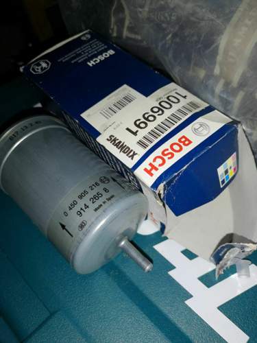

Hallo Leute. Ich möchte mal nächstes Wochenende den Benzinfilter erneuern. Hab gelesen, das die Schläuche mit einer Art Bajonettverschlüssen draufgesteckt sind. Ist es richtig das auf den Filteranschluss keine Rillen oder ähnliches sind?
Die schnellverschlüsse am Kraftstoff Filter kann man ganz einfach mit nem 17 er maulschlüssel zurück ziehen. Einfach zwischen filtergehäuse und schnellkupplung den Schlüssel rein und einfach abziehen ..... (ich habe gar nicht gewusst, dass es dafür „Spezialwerkzeug“ gibt.....)

Themenstarteram 11. Oktober 2018 um 17:02
So sieht der Filter von Skandix aus.
@Quattrovolvo schrieb am 11. Oktober 2018 um 19:02:59 Uhr:
Themenstarteram 11. Oktober 2018 um 17:13
Er lädt das Foto nicht hoch.

Themenstarteram 11. Oktober 2018 um 19:10
@asterix1962 schrieb am 11. Oktober 2018 um 21:06:58 Uhr:
Dürfte doch aber nicht anders aussehen , wie oben in dem Link von Polar-Parts
Eben nicht. Die Wulst auf den Zapfen fehlt. Wenn mann bei Skandix die drei Bilder der angebotenen Filter ansieht kann man sehen das die auch da diese Wulst auf den Anschlußröhrchen nicht haben.
Der Filter hat nach meiner Erinnerung keine Wulst oder Rillen an den Anschluss Stutzen....
Die Bilder im Internet oder auf den Ersatzteile Seiten sind meist eh nur Beispiele, die müssen nicht zwangsläufig das richtige Teil zeigen....
Gruß der sachsenelch
Weder der Filter von MANN, noch der von Bosch haben zapfen drauf. Ich wüsste auch nicht wie das mehrmals funktionieren sollte ohne den Schnellverschluss zu beschädigen.
Gruß Johnny, der die Spritfilter erst vor ca. 2 Wochen getauscht hat.
Themenstarteram 11. Oktober 2018 um 20:01
Also einfach den Ring zurück schieben und Schlauch abziehen. Beim neuen Filter einfach draufstecken. Fertig? Muß man was entlüften oder besonderes beachten?
