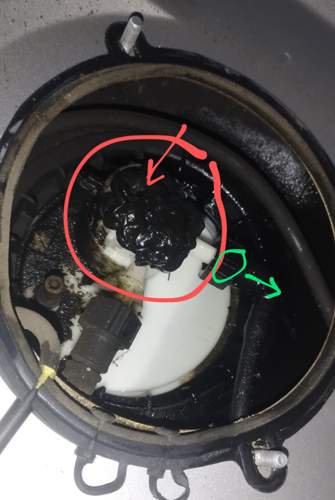

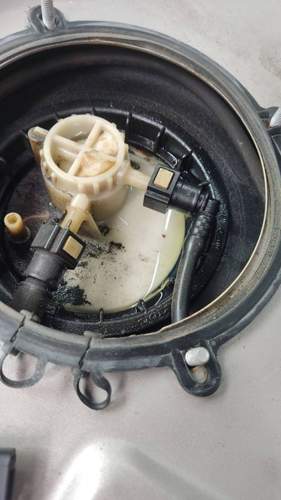

Servus,
Ich hatte auch ein ähnliches Problem mit meiner Benzinpumpe. Ist eine bekannte Schwachstelle. Hintere Sitzbank und seitliche hintere Verkleidung abmontiert, darunter liegt ein runder schwarzer Deckel.
Demontage ist relativ simpel, Arbeitsaufwand ca. 20min. Dann Deckel abschrauben und darunter liegt die Benzinpumpe, auf der rechten Seite.
So sah es bei meiner aus (Bild), da hatte jemand schon zu reparieren versucht, allerdings hat er einfach nur Silikonkleber aus der Tube reingepappt, was natürlich nix gehalten hat. Altes Zeug rausgemacht, unteren Benzinschlauch abgeststeckt, Kopf der Benzinpumpe mit saubergemacht, mit Bremsenreiniger entfettet, den Kopf mit den 4 Kammern bis an den Rand mit 2-Komponentenkleber gefüllt (Bild 2). Ist seitdem dicht.
Falls bei dir alles voller Benzin ist, der Kopf der Pumpe jedoch trocken und unbeschädigt ist, dann evtl. die Dichtung unter dem großen Schraubverschluss kontrollieren. Falls das i.O. ist, dann auf der linken Seite nachschauen, dort befindet sich auch ein Deckel. Darunter ist der Benzinniveausensor, der ebenfalls einen Dichtring hat. Ich tippe aber auf Dichting oder gerissenen Kopf der Benzinpumpe.
Img-20231123-164928
Kx3wmpc8m0ddqiqj-131

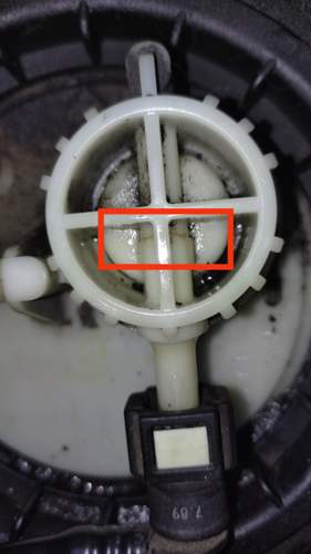

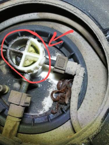

Erstes Bild mit den feinen Haarrissen Rot eingekreist und zweites Bild dann geklebt.
