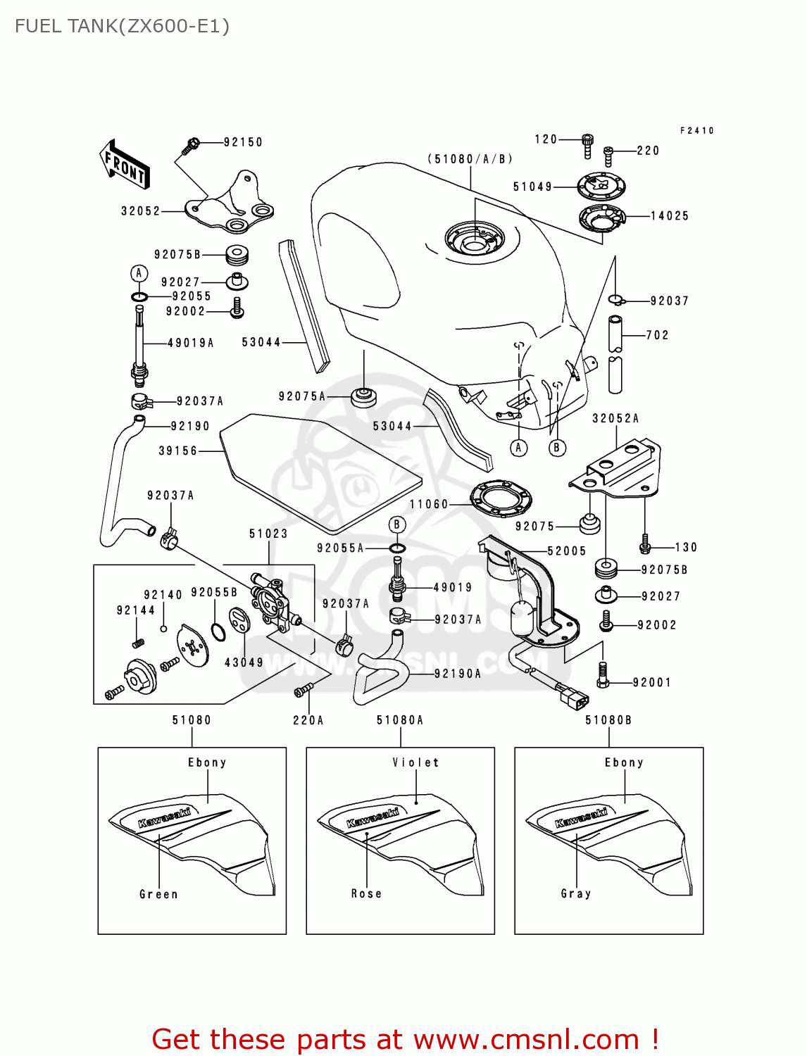

Hier ist eine Zeichnung.
https://images.cmsnl.com/.../...-tankzx600-e1_bigkae0470f2410_78c6.gif
Viel sieht man aber nicht.
Verstellbar falsch drauf sollte sich aber feststellen lassen. Das lässt sich ja nicht um 360 Grad drehen. Irgenwo sollte da dann die Anzeige nicht mehr passen.

Schonmal vielen Dank für die zahlreichen Anregungen! Mir ist etwas aufgefallen beim Betrachten des Bildes von @Didi 4 , lt der Zeichnung soll eine Feder und eine Kugel da drin sein ....... soll, betrachtet man mein Foto von der Revision im März, stellt man fest, keine Feder, keine Kugel!
Die zwei Teile habe ich heute früh sagenhafte 4 und ein paar Euronen bestellt, das Porto ist teurer, als die Ware :p.
Ich bin noch nicht dazu gekommen, die Zette zu zerlegen, verwette aber meinen nicht unbedingt zierlichen Ar........ daß die Zuleitung und Abgang falsch herum angeschlossen sind! Ich denke, der Vorbesitzer wollte durch entfernen der Kugel erreichen, daß immer komplett der Tank entleert wird, ohne umschalten zu müssen, die Schläuche waren sicherlich ein Versehen und ich habe es fleißig reproduziert!
