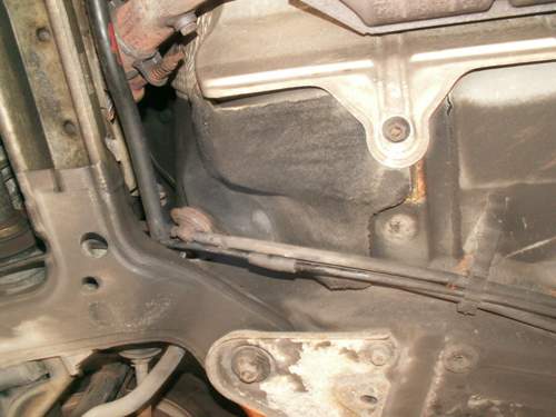

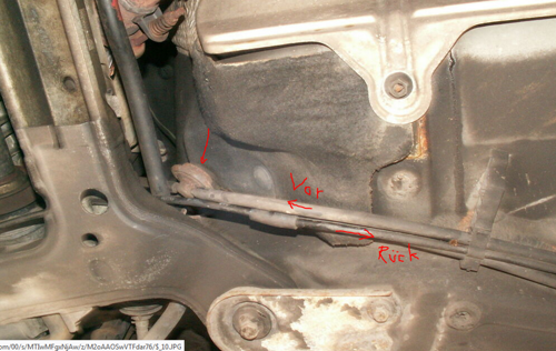

Warte kurz, ich mach mal Fotos
Themenstarteram 31. August 2019 um 14:02

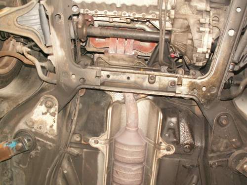

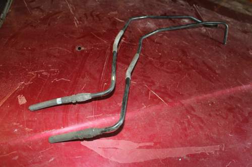

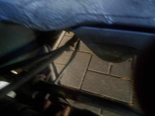

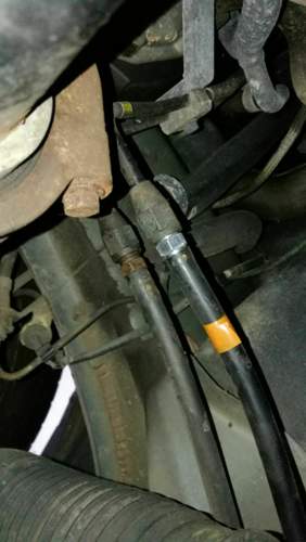

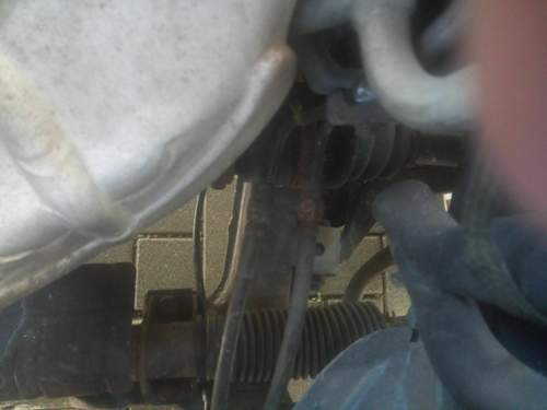

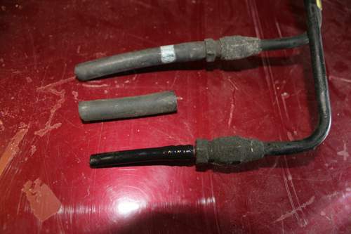

Hallo, ich hab mal Bilder von oben gemacht.
Ist der Übergang von Stahl auf "Gummileitung" an dieser Stelle Original?
Es sieht schon Original aus. Allerdings sind auf einem Bild, leider etwas unscharf, Schlauchschellen zu sehen, die gehören das bestimmt nicht hin. Da ist auch ungefähr der Bereich wo es lief.
Img-20190831-155014
Schlauchschellen
Stahl-zu-gummi
Auf den Fotos rechts gehts zum Einspritzrail.
Links sieht man das Kunststoffrohr und den abgezogenen Gummischlauch

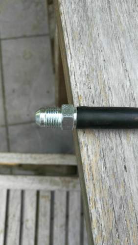

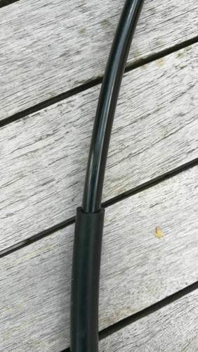

Habe zufällig gerade dieselbe Baustelle.
Die Polyamid Leitung ist innen/außen 6/8 mm
Außen habe ich Silikonschlauch 8/12 genommen. Beim Überziehen hilft wenig Spülwasser und Druckluft und ein paar helfende Hände, wir haben uns köstlich amüsiert :D
Die Stahlanschlüsse habe ich aus dem Hydraulikfachgeschäft. Die Anschlüsse für hinten Rücklauf und Filter aus eBay, hoffe die taugen was. Gerne nehme ich Tipps entgegen, wo es die in guter Qualität gibt.
Original ist die Leitung übrigens unverschämt teuer.

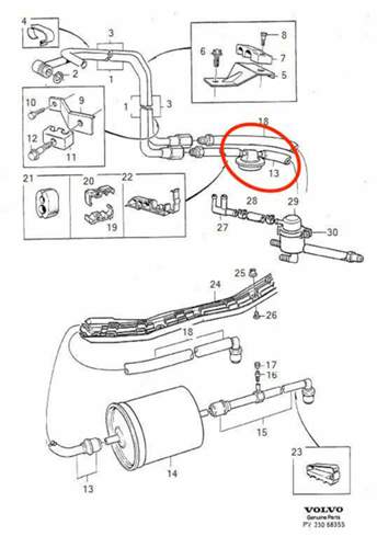

hänge mich hier auch nochmal mittendrin rein, weil ich auf der suche nach dem unten beschrieben en "ufo" bin. oder auch nicht. je nachdem, ob ihr meint, mein volvo braucht das ding.
das teil ist bei meinem wagen durchgegammelt und undicht. heisst wohl höchstoffiziell "pulsationsdämpfer" und soll den kraftstofffluss gleichmäßiger machen (vermute mal die kraftstoffpumpe ist eine vibrationspumpe).
vielleicht hat jemand von euch das teil schonmal entsorgt, weil er/sie dasselbe problem hatte (vergammelt) und anschliessend festgestellt hat, dass der wagen auch ohne diesen dämpfer korrekt lief. bitte infos dazu - kann man das teil ohne bedenken ausbauen und die leitung an der übergangsstellen fachgerecht wieder verbinden?
wenn der volvo das teil dringend braucht, brauche ich es auch! wer von euch hat so ein teil übrig? neuteil ist nicht mehr lieferbar. volvoteilenummer ist wohl 9142687. soll auch nachträglich zur motorgeräuschminderung nachgerüstet worden sein. hat wohl nicht jeder wagen...
für: volvo 850 glt, 2.5 liter automatik, 170 ps bj. 94
danke!
