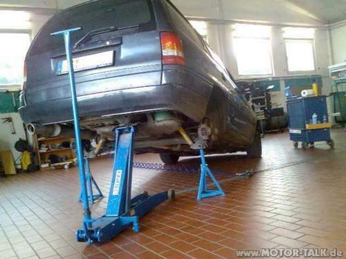

Beim Caravan kommt er doch wohl nicht so leicht an die Pumpe...?
-->Zündung an (Relais muss klicken). Vllt. einen unterm Auto liegen lassen, hören lassen ob die Pumpe kurz anspringt. Dann "müsste" das Relais wieder abschalten...
mit nen kleinen Wagenheberle geht das schon. :D:D:D

Themenstarteram 22. Januar 2011 um 16:40
Die Halle hätt ich gern.... :(
Habs heute nicht mehr geschafft, mich unters Auto zu quälen. Aufbocken bekomm ich auch hin, nur muss ich mit Trick 17 arbeiten und Betonplatten unterlegen....
